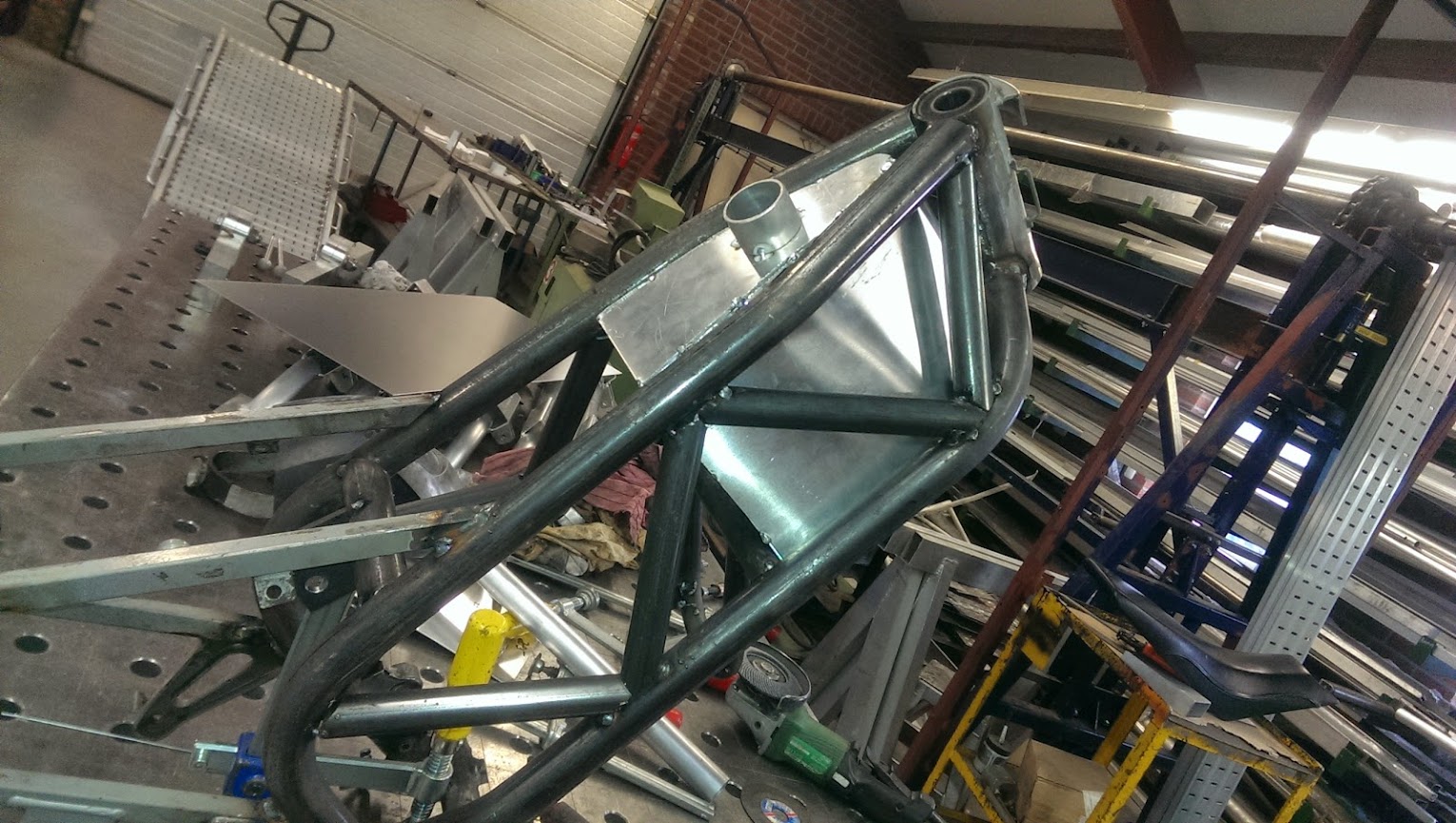

Als er een mono arm op komt maak ik hem toch zelf, anders moet je wel zoveel aanpassen dat er niets overblijft. Maar dat ga ik niet doen want dat is veel te lastig met een derbivelg. Je remschijf en tandwiel horen namelijk aan dezelfde kant op een mono. En ik kan dan wel weer een naaf maken waardoor m'n remschijf naar de andere kant komt maar dan ziet de kant van de velg waar je remschijf zat er niet uit. Gewoon een dubbele brug dus.
Weer een update:
Vandaag begonnen aan de tank, deze moet custom omdat er geen tanken bestaan die hier mooi inpassen.
Allemaal aluminium natuurlijk
Nog draad snijden voor de tankdop, een aansluiting maken voor het kraantje en aflassen. Maar dat zal allemaal tot dinsdag moeten wachten.
Weer een update:

Ziet er weer goed uit. Hoeveel liter is de tank ongeveer want hij lijkt redelijk klein.

Een liter of 6 moet er wel ingaan, hij kon niet groter want dan kon hij er niet meer onder uit hahaCeaceles schreef:Ziet er weer goed uit. Hoeveel liter is de tank ongeveer want hij lijkt redelijk klein.

Update!
De blokophanging afgemaakt met m'n pas en meet blok
Een nieuw beugeltje om het zadel op vast te schroeven
En de radiateur op gehangen
Moet aan deze kant alleen nog wat aanpassen want dat ziet er niet uit met die ringen daar
Ook heb ik ondertussen de tank afgelast en de lassen er voor een groot deel afgeslepen. Dit omdat dat er straks strakker uitziet en het nu makkelijker weg te werken is met plamuur. Ook heb ik de tank getest op gaten en deze daarna dicht gelast.
Zoals je ziet heb ik een buis door m'n tank gewerkt. Hier laat ik straks de kabelboom, koppelingskabel en gaskabel doorheen lopen. Zo ziet het frame er uiteindelijk strakker uit
Moet er alleen nog een aansluiting inmaken voor het kraantje en een gat voor de niveau sensor.
Voor de geïnteresseerde onder ons heb ik de tankinhoud nagemeten, er gaat nog precies 6 liter in. Perfect dus
