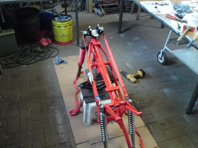

Kroonplaten horen erbij.
Binnenkant is gewoon helemaal glad
Ik krijg de onderste kroonplaat niet ver genoeg uit elkaar gedrukt.
Zelfs niet met een schroevendraaier.
Eerste dikke deel past mooi met behulp van schroevendraaier.
Dan wordt de voorpoot iets dunner, maar zodra hij weer dikker word kan ik de onderste kroonplaat niet genoeg uit elkaar drukken.
Ik word er een beetje moe van, aanwinst ot: Moe worden van dit probleempje

juist zonder sander, ze horen er zo in te gaan. Met zoon glij goedje KUN je de kans lopen dat ze in zakken onder het rijden. (nadruk op KUN)Sander schreef:Inderdaad beetje heetstoken en dan met een dikke schroevendraaier VOORZICHTIG er tussen slaan dan moet het lukken. En beetje glijmiddel en dan met 2 man wrikken.
Bezoekje brengen aan de brommerboer op ze onderste kroonplaten iets af te laten draaien, dan maar?
Die kroonplaten zijn niet voor niks die dikte, haal je materiaal weg, haal je ook de sterkte weg.
Ga eerst maar is na of ze wel in die kroonplaten horen/ kunnen...
Dat is het punt een beetje.
Deze kroonplaten horen bij deze poten.
Dus ik zie niet in waarom ze niet zouden passen.
Edit: Ik zal NickD eens vragen.
