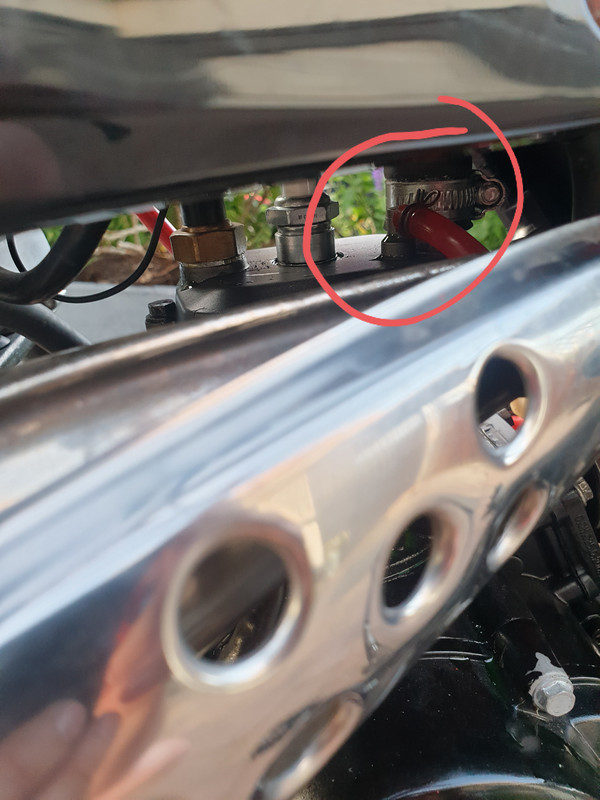

Er zat er een van 78 in. Ik heb deze nu verhoogd naar 82. Hij begon wel al iets minder te stotteren maar werd wel nog steeds heel heet en nu zag ik dat er een paar druppels koelvloeistof uit deze rode slang kwamen druppelen Afbeelding

Misschien gaat de thermostaat niet open..of is er ergens een verstopping ofzo.
Ik ken dit systeem niet, gaat dat slangetje naar je carb ofzo ?
Ja dat slangetje gaat maar mijn carburateur

Ik vermoed dat dit de koelvloeistoftoevoer naar je carbu is. Als het goed is zitten er op je carbu 2 gelijkaardige slangetjes. 1 toe- en 1 afvoer.
