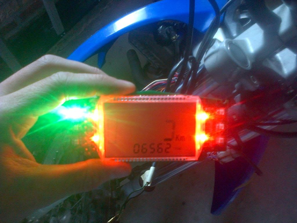

Ik heb vandaag de kabelboom eens bekeken, daar is niks mis mee. Het zit hem echt in de teller. De teller heb ik al los gehaald, zodat je alleen de printplaat met het scherm overhoud. hij geeft dit weer:

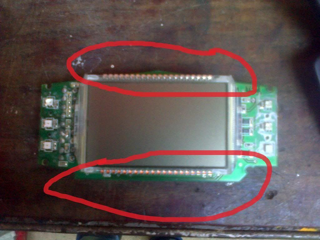

het ligt aan deze contactjes: Afbeelding
als ik hier vanaf de zijkant voorzichtig op druk dan geeft de teller meer weer, we hebben er al wat contactspray tussen gespoten waardoor die iets meer weer gaf. Maar het beeld is nog steeds niet volledig :x
Wat kan ik hier verder aan doen om dit helemaal te kunnen verhelpen? Graag suggesties of iemand die dit ook me gemaakt heeft bij zijn yamaha/derbi of welke digitale teller dan ook.
bij voorbaat dank ;)
