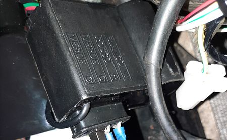

Er zitten 4 stekkertjes aan de cdi, ik heb vier kabeltjes een witte, een rood zwarte, een groene met dubbele draad en een gele. Welke moet waar op de cdi?
Re: Kabelboom
Volgens mij staat het kleuren schema (in het Italiaans) gewoon op de cdi zelf, vanaf de bobine uitgang gezien naar beneden is het meestal: wit (blanco) =massa, rood (rosso)= pick-up signaal, groen = spanning, groen (verde).
Geel splitst en gaat naar de gelijkrichter/spanningsregelaar en naar de hoofdverlichting (koplamp en achterlicht).
En als het goed is zit er aan de cdi zelf ook nog een korte massa draad.

Re: Kabelboom
Dit zijn de draden aan de CDI
Deze komen uit mijn contactslot
Deze twee heb ik over uit de kabelboom bij het contactslot, waar moeten die aan?
aan de stekker van de kabelboom die naar het contactslot gaat zitten minder draden dan die uit het contactslot komen
voor mijn gevoel moeten die gele en rode nog ergens bij aan.
brommer loopt, contactslot doet het maar de verlichting niet

Kun je eens een foto maken van de kleuren hoe ze op je CDI staan?
Welke kleur draad heb je nu in de ''stop'' zitten dan?
Voor wat ik nu begrijp werkt enkel en alleen je ontsteking, verder doet niks elektrisch het?
De gele vanaf je ontsteking, komt daar een wisselspanning op te staan zodra je de motor start? Die voedt nl je spanningsregelaar/gelijkrichter. Vanaf de spanningsregelaar/gelijkrichter voedt je de rest. Op de spanningsregelaar zal:
- Een ingaande kant zitten (hierop komt de gele van de ontsteking).
- Een S formpje staan, dat is je wisselspanning uitgang, die gaat naar je verlichting etc.
- Een streepje met 3 puntjes er onder, dat is je gelijkstroom uitgang, deze gaat naar je accu. Als je geen gelijkstroom uitgang hebt moet je de accu zeker NIET aansluiten. Die is dan vrijwel gelijk klaar voor het oud ijzer.
- Soms staat er ook een ''aarde'' teken op. Dan moet daar een verbinding worden gemaakt naar de - (het frame dus).
Als je dit zo hebt aangesloten als hierboven genoemd en het werkt niet moet je gaan meten.
- Op de wisselstroom uitgang meten of je met draaiende motor 12,5 tot 14V WISSELSPANNING meet.
- Op de gelijkstroom uitgang meten of je met draaiende motor 12,5 tot 14V GELIJKSPANNING meet.
- Meten of de massa/- van je spanningsregelaar in contact staat met het blok. De multimeter op weerstand zetten, 1 zijde op de massa/- van je spanningsregelaar en de andere op een schoon metalen deel van het blok.
Krijg je niet het juiste voltage dan een andere spanningsregelaar. Krijg je geen contact tussen je blok en spanningsregelaar, dan voor de test even een directe massa draad maken.

zo zitten de draden aan de cdi
wit aan de bovenste
zwart rood aan de tweede
groen aan de derde
aan onze derbi zit een spanningsregelaar die bij deze kabelboom hoorde, een 6 polige.
daar kan ik vanavond wel even een foto van sturen
wit aan de bovenste
groen aan de derde
