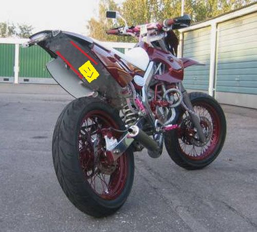

Hee.
Ik had ff vraagje, heb even snel fototje met paint bewerkt (niet mijn brommer)
Maar wil dus op die van mij zo'n traanplaat spatbord maken en dan t kenteken zoals op plaatje doen (geel vlakje) en als achterlicht 2 led strips (de rode lijnen)
Mag dit?
  Of weet iemand waar ik kan vinden of het mag? Want heb op google gezocht enzo maar vind niks over de positie of soort achterlicht etc...
Mag dit?
 - Berichten: 3671
 - Locatie: Almelo
Re: Het ''algemene'' kleine vragen topic
Nee mag niet.
Kenteken moet van alle kanten zichtbaar zijn.
				JridesDerbiW
 - Berichten: 333
 - Lid geworden op: za 16 mar 2013, 22:24
 - Vervoersmiddel: Derbi senda SDR -verkocht-
Derbi Senda Extreme 2005 - Locatie: Zeeland
En dat achterlicht mag dus ook niet? of bedoelde je dat ook alJoram schreef:Nee mag niet.
