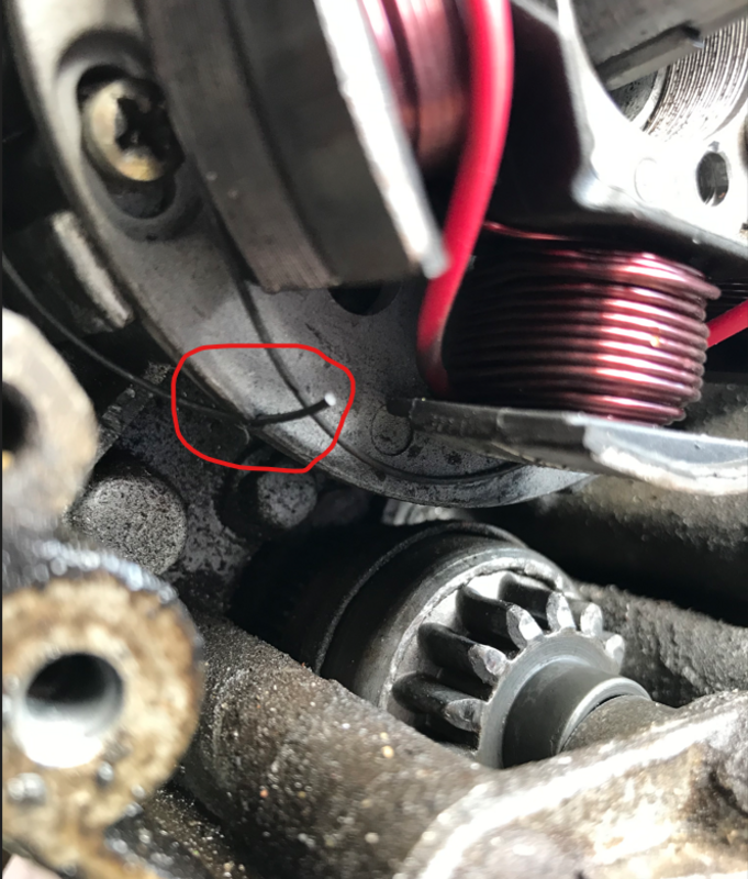

Bij het verwijderen van het vliegwiel, zag ik dat er om mijn ontsteking (stator heet het geloof ik) een draad gedraaid zit...
Iemand enig idee welk draad dit kan zijn en waar het hoorde te zitten? Zie foto's.

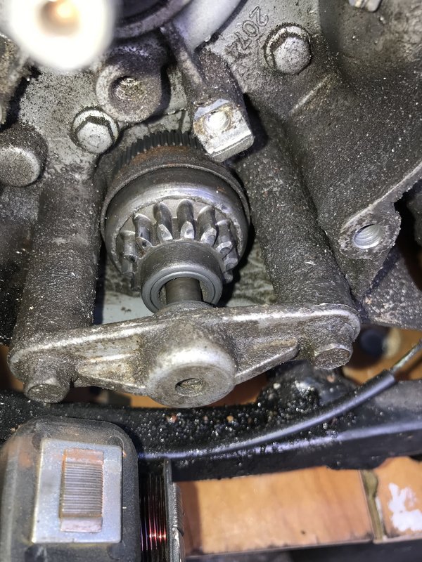

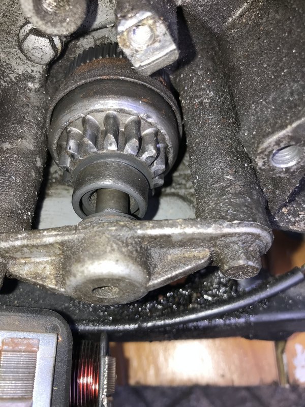

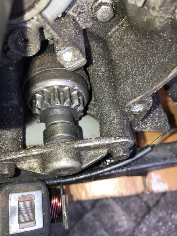

Ik vermoed dat dit van de onderste as vandaan komt. Zoals je op de foto's kan zien zit er een hulsje los. Ik vermoed dat mijn draad een veer is geweest en daar had moeten zitten.
Iemand een idee?
Wat voor as is dit? Is dit een balansas? En zou ik daar ook een keerring voor kunnen/moeten vervangen?

Die draad is idd een veer geweest. En wel van de bendix, die as met tandwielen (2). Dit is de as die door de startmotor aangedreven wordt en die op zijn beurt via de tandkrans op het vliegwiel de krukas laat draaien op het moment dat je de startknop indrukt. Voorzichtig eruit halen dus, en een andere bendix regelen, of als je een nieuw veertje los kunt krijgen is het wel mogelijk om m uit elkaar te halen en te repareren. De bendix heeft geen keerring.

Jou blok heeft geen balans-as. Als die er wel in zou hebben gezeten zou je die rechtsboven zien zitten, daar waar er bij jou een stalen of aluminium dop in je blok zit.

Daarnaast voor @42. Heb een filmpje gevonden waarin ze zo'n bendix uit elkaar halen. Dan kan je idd zien dat er een veer in zit, daarnaast mis ik blijkbaar nog wat onderdelen op mijn bendix. Dus denk dat ik dat hele ding maar ga vervangen.

Heb de bendix nog niet nieuw geplaatst. Eerst idd even gecontroleerd weke ik moet hebben. Dat is nu duidelijk en even kijken of ik een imitatie, ori of een 2e handsje ga plaatsen. Maar daar kom ik verder wel uit.

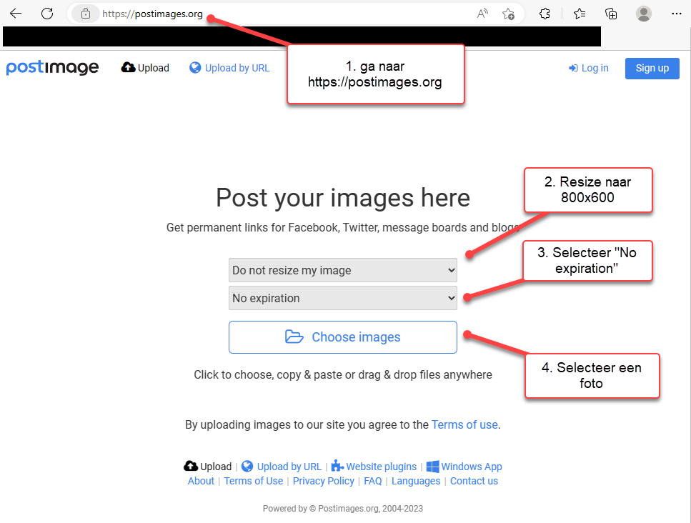

gpr050 schreef: do 04 mei 2023, 19:20 Prima! Misschien kan je mij in simpele stappen uitleggen hoe je foto’s bij je berichtje plaatst. Want kennelijk ben jij dáár al een stuk handiger in dan ik.
Bij deze:
In het bericht https://www.derbi-forum.nl/viewtopic.php?f=2&t=3416 staat het eea al beschreven, dus zal niet alles opnieuw doen.
Maar heb even in het kort het eea beschreven m.b.t. postimages.org aangezien de site die in dat bericht als voorbeeld wordt gebruikt, niet meer bestaat.
Ik doe het in tekst en in een foto's. Heb je geen zin om te lezen skip dan meteen naar de foto's :).
Foto plaatsen in een bericht.
Ga naar een site om foto's up te loaden.
(Ik gebruik hiervoor postimages.org, maar er zijn er veel meer sites die gebruikt kunnen worden).
Mijn voorbeelden gaan dus uit van https://postimages.org/
Je kan een account aanmaken, maar is niet verplicht. Je hebt dan wel wat meer controle over je foto's.
Met een account zou je foto's makkelijker kunnen verwijderen en voor je zelf in mappen kunnen plaatsen.
Als je geen account aanmaakt en je hebt de verwijder link niet bewaard, dan wordt het lastig om je foto ooit nog te verwijderen.
Maar dit mag je zelf beslissen.
- Verander ("resize") je foto naar het gewenste formaat van het forum (800x600)
- Geef een hoe lang je wilt dat de foto beschikbaar blijft. Voor het forum is het wel prettig dat dit op "No expiration" wordt gezet.
(Onder voorbehoud dat de site levend blijft. Hier geef ik geen garanties op :)).
- Selecteer je foto middels de knop "Choose images"
- In het volgende overzicht zie je een voorbeeld van je geplaatste foto plus een aantal opties.
- Gebruik de optie "Direct link:" d.m.v. het icoontje aan de rechterkant te clicken.
Hiermee kopieer je de link, die je daarna in je bericht kan plakken.
- Ga terug naar je bericht.
Op de plek waar je de foto link wil plakken plaats je eerst de tekst:
Code: Selecteer alles
[IMG][/IMG]
Dit zijn (HTML tags).
Hiertussen dien je de foto link te plakken. Dus tussen
[IMG]
en
[/IMG]
Voorbeeld:
[IMG]https://i.postimg.cc/7hjyGZC9/IMG-0013.jpg[/IMG]
- Controleer middels de knop "Voorbeeld" of de foto wordt getoond.
Mocht dit niet goed zijn gegaan controleer dan of je de juiste "Direct link" hebt gekopieerd, of dat je de tags helemaal goed hebt geplaatst.
