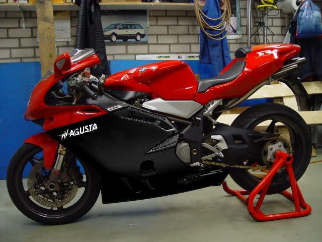

Op dit moment de luchtfilterbox weer erop met een opnieuw ingeolied luchtfilter. Brandstofpomp ook uit elkaar liggen. Binnekort een nieuw brandstof filter bestellen en ertussen zetten.
De originele plastic snelkoppelingen staan bekend om het te begeven. Een heeft dat bij mij dan ook al gedaan. Inmiddels al de nieuwe aluminium varianten binnen gekregen. Wel een gedoe geweest omdat een van de aansluitingen afgebroken was in de tank. :00: Fijn, loctite die sterker is dan het plastic zelf. Na wat tijd dit ook eruit gekregen en de draad opgezuiverd (vanwege de loctite die fabrieks af wordt gebruikt.) Het is nu een kwestie van de juiste loctite regelen, nieuwe o-ringen en klemmen. Dan zou hij weer moeten kunnen lopen :^^:

what to do?
Wit spreekt mij op dit moment het meeste aan.

Mij rood :wub:

wit!
pst... als het grijze gedeelte zwart was is hij NOG dikker! :wub:

Nee gewoon lekker origineel laten, is geen brommer he :emo:

Nee ik ga niks blijvends veranderen aan deze motor! :wub:
Het is nu de bedoeling dat ik 1 kant rode striping plak en aan de andere wit. Dan kan ik kijken wat het mooiste is.
Misschien staat het allebei wel niet :think: :P

laat hem maar zoals hij is. Je plakt toch geen tape op een mv :thumbdown:
Re: MV Agusta F4 750
Half wit, half rood? :happy:

the skullkid schreef:laat hem maar zoals hij is. Je plakt toch geen tape op een mv :thumbdown:
nee inderdaad, dat krijg je alleen als je 150k neerlegt!
Kennelijk plakken ze er wel "tape" op :think:

Dat is de Tamburini zeker?

Rikkert schreef:Dat is de Tamburini zeker?
Nope, de CC--> Claudio Castiglioni. Full carbon, titanium uitlaatsysteem etc.

Voorvelg wit achtervelg rood geen optie :think:

D-Evo schreef:Voorvelg wit achtervelg rood geen optie :think:
Nee wel uni color of niks :P

Dan zou ik rood doen. 8-)
