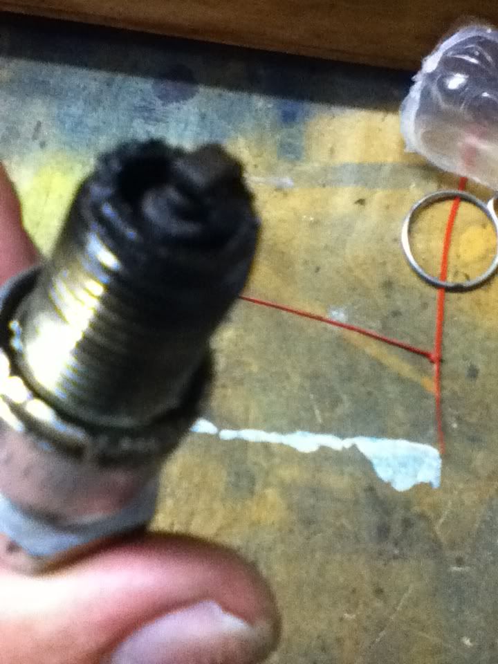

heb een anderer carbu gekocht , nu zet ik die er op (21mm)
en nu start men brommer wel maar hij blijft niet stationair draaien , alleen als ik hele tijd gas geef draait hij
als ik stationair sschroef bijna helemaal dicht draai , draait hij al beter , maar blijft nog niet draaien , ik moet gas blijven geven
als ik die losser zet valt hij uit
en de luchtschroef maakt gewoon geen verschil
heb al 8 verschillende sproeiers geprobeerd van 84tot 108 (niet elke sproeier geprobeerd)
maar dat is ook geen enkel verschil , alleen als ik 108 zet dan voelt het een beetje of hij verzuipt
heb al gekeken voor valse lucht , maar denk niet dat het dat is
bij sproeier 98 ziet de bougie er zo uit
(weet het , te veel smering :D )
setup is
mhr80
yasuni r2
21mm
vl6 membraam
malossi spruitstuk
ori luchtfilter
