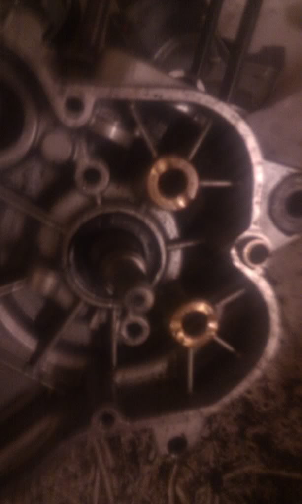

Ey gasten.
Klein vraagje, ben nog steeds bezig met het blok te reviceren en ben waarschijnlijk 2 ringetjes kwijt geraakt.. Deze ringetjes moeten op bijde goudedingen zitten (sorry, weet niet hoe dat heet:S)
Hier dus:
Zo moet het eruit zien:
Iemand die mij 'n link en nummer van Easyparts/Bromfietsshop kan geven? Is het dit deeltje: http://www.gileraspares.co.uk/spares/pa ... 0281&uid=0
Als nog, bied me excuus aan voor mijn verkraakde nederlands, zo is het nou maar..
Maandag krijg ik ook me voor spatbord binnen! Nog een fijne dag verder!
Hier dus:

En die ringetjes kan ik zo niet op Easyparts vinden, kan je die niet bij de lokale doe-het-zelf-zaak halen? Zijn niet zo heel bijzonder toch?

Schakels zie je hier Derbi's veel ja. Maar Suzuki TSX en Honda MT5 zijn ook ERG bekend. Heb al 'n beetje rondt gevraagd, ook bij Derbi Dealers. Maar mensen hier in noorwegen zijn erg waardeloos, de kommunicatie hier bestaat niet. Verschillende dealers emails gestuurd, allemaal het zelfde. Waardeloos... 1 dealer die het deeltje had. Maar die wou ongeveer 8 euro per ringetje hebben..

Kan hij die ringetjes niet in een envelop naar je sturen? Misschien moet je er nog wat bij hebben ofzo, in een envelop zal het wel niet zoveel kosten lijkt mij.

Envelop kost minder ja. Hij wou ongeveer 8 euro pr. ringetje hebben.. Als bromfietsshop/easyparts deze ringetjes hebben bestel ik liever daar vandaan, moet ook nog 'n temperatuur sensor hebben dus.
Re: Derbi DRD Racing Norwegian Style
Kijk eens aan:
Voor de ringetjes; nummer 9:
http://www.easyparts.nl/showdrawing/190 ... p_Oil.html" onclick="window.open(this.href);return false;
Ringetje is het zelfde
En de temp. sensor:
http://www.easyparts.nl/showdrawing/190 ... iston.html" onclick="window.open(this.href);return false;
Nummer 20
Alsjeblieft! Veel succes met je brommer
groetjes uit NL
En de temp. sensor:
Nummer 20
groetjes uit NL
http://www.easyparts.nl/showdrawing/190 ... ystem.html" onclick="window.open(this.href);return false;
Hier heb je die van je waterpom nummer 15.
Is hetzelfde als die nummer 9 van rikkert.
Zijn allebij identieke ringentjes. Maar dan heb je nu zekerheid.

Hartelijk bedankt, zal de ringetjes gaan bestellen en me best doen met de motor. Hopelijk deze week de brommer starten.

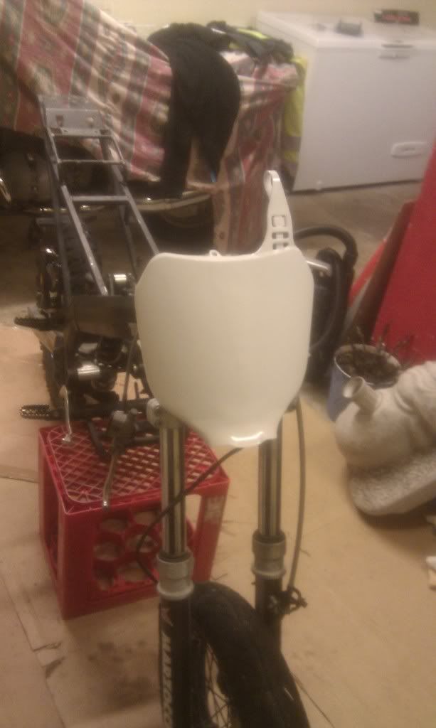

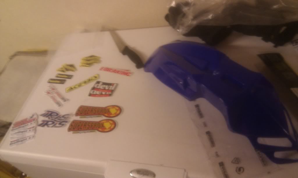

Vandaag me voorspatbord binnen gekregen.
Geen tijd gehad om wat tedoen, heb het nogal druk deze week met school. Sorry, als ik tijd over heb zal ik zoveel mogelijk proberen tedoen. Kleine deeltjes die ik nu nog mis worden morgen besteld, deze zullen hier dan voor het weekend zijn. Hopelijk in het weekend dan de motor in mekaar en filmpje maken.
oude foto, met 'n crossplaat die ik nog had liggen. Denk dat ik deze eerst ga proberen
