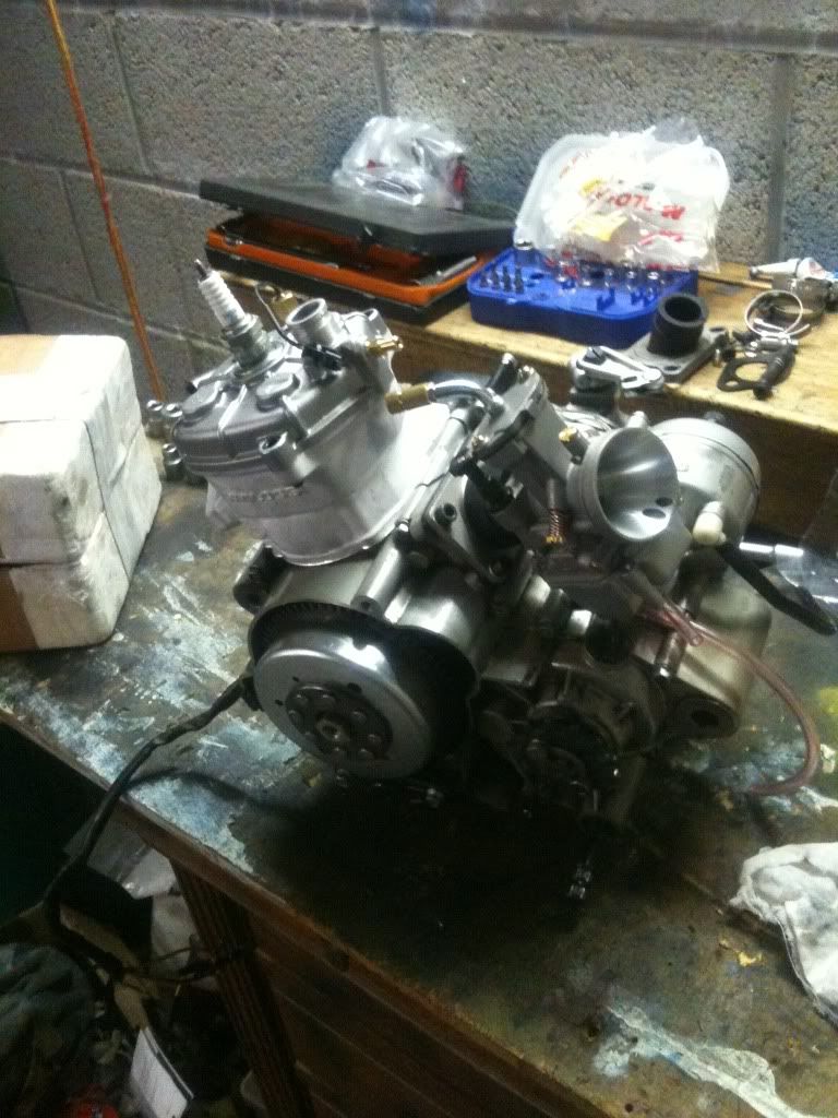

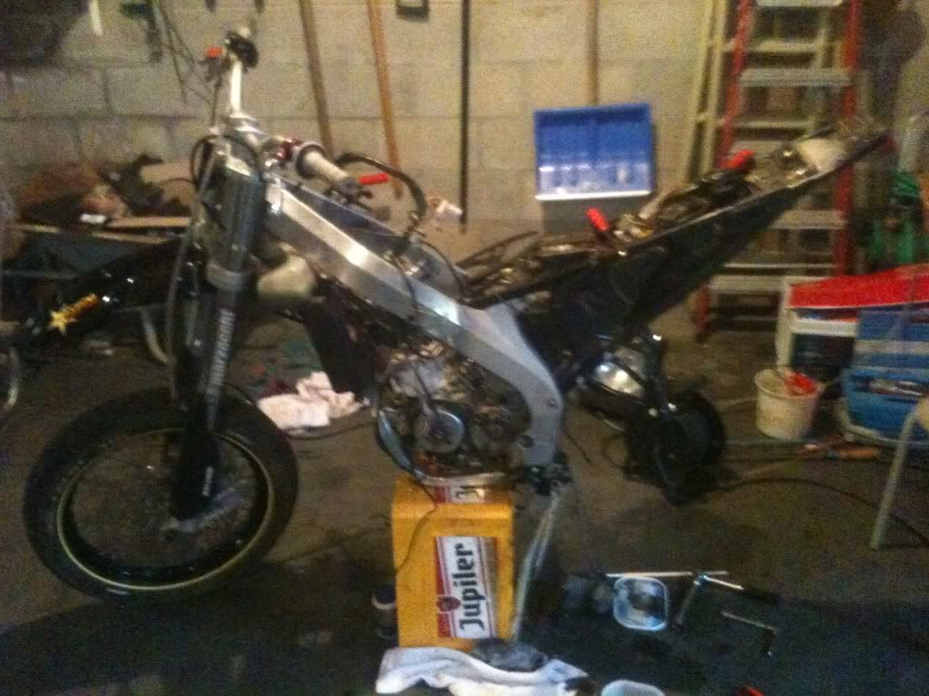

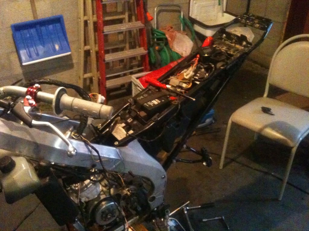

UPDATE
de schroef dus los gekregen, sub frame dan vervangen door vorig subframe
(dus een zwarte), blok er onder met de team , 24mm er op,
kabelboom aangesloten en nagekeken.
morgen achterbrug, achterwiel, achterbrug , benzinetank
kan ik hem starten
ook nog nieuw koppelingshendel er op

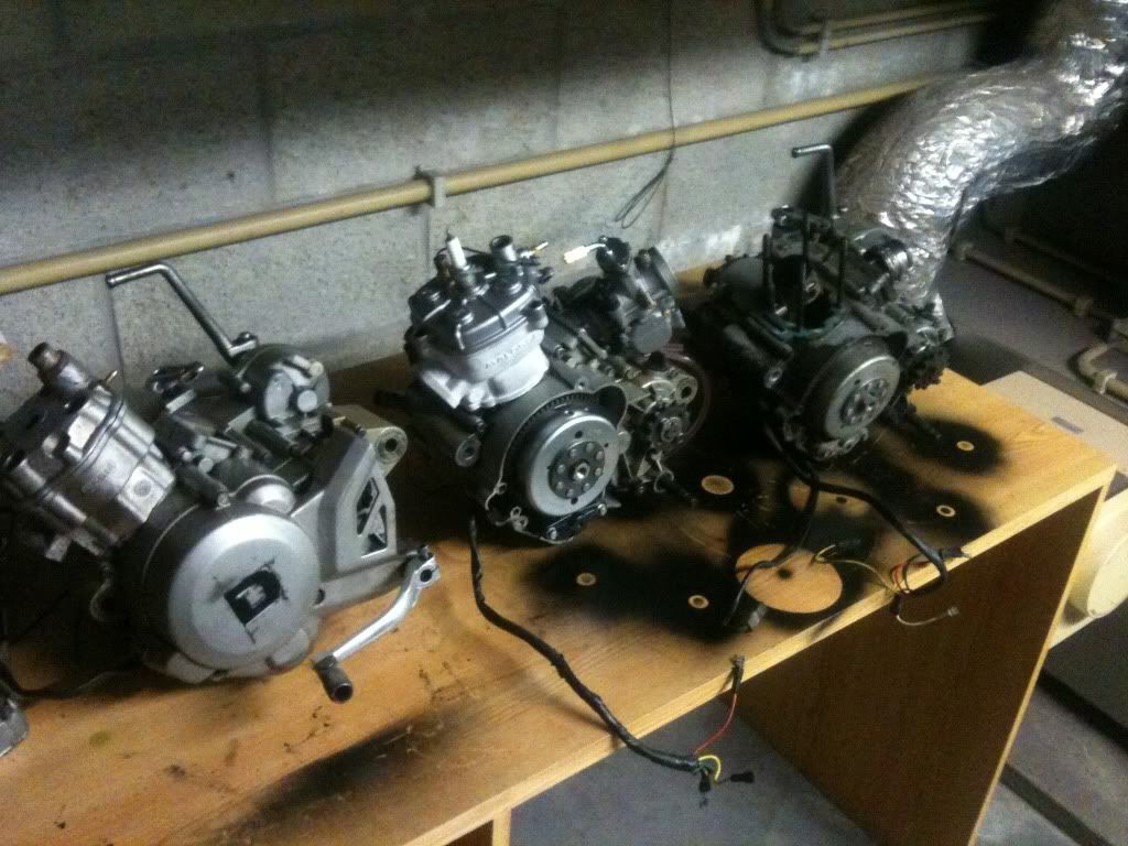

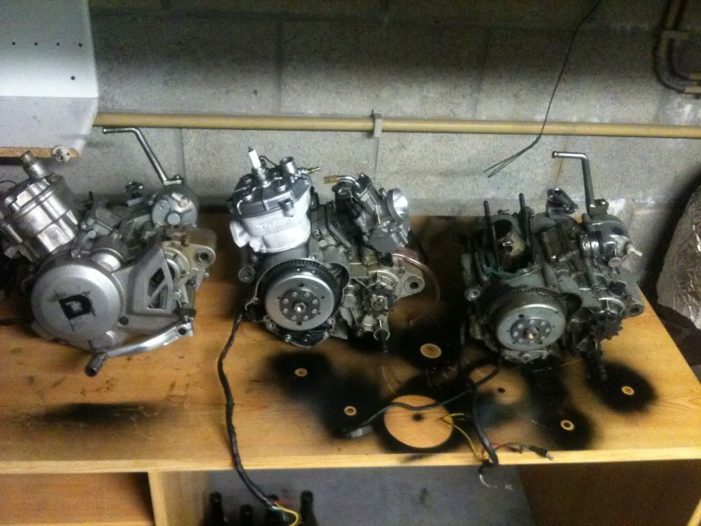

3 blokken samen
70 airsal , 80 mhr team , origineel blok ( zonder cilinder)

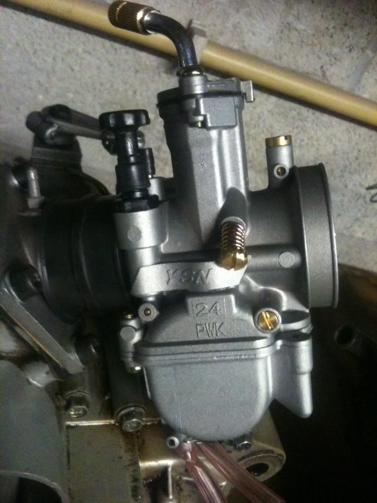

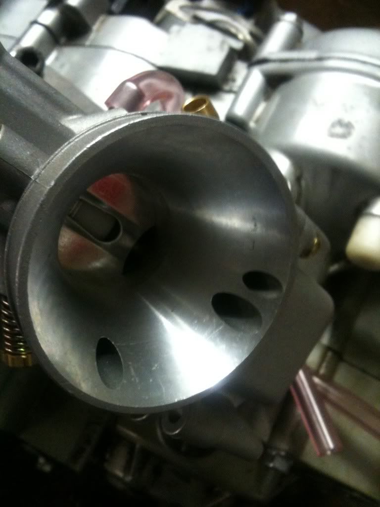

brommer rijd
alleen nog te grote sproeier
maar kan hem er wel doortrekken
zit nu sproeier 125 in
kleiner heb ik niet, iemand die er kleinere heeft ?

Re: DRD PRO Sii3m3n Mhr Team 80 UPDATE P2
ja, maar was makelijker als iemand ze had
op josdijkman moet ik nog 15 euro verzending betalen
Re: Re: DRD PRO Sii3m3n Mhr Team 80 UPDATE P2
Ja dan is het idd een ander verhaalsii3m3nVdB schreef:ja, maar was makelijker als iemand ze had
- sii3m3nVdB
- Berichten: 905
heb morgen al van maat 98 tot 118Daan schreef:Ja dan is het idd een ander verhaalsii3m3nVdB schreef:ja, maar was makelijker als iemand ze had

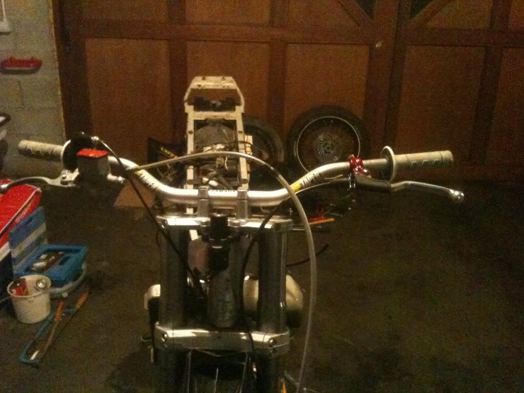

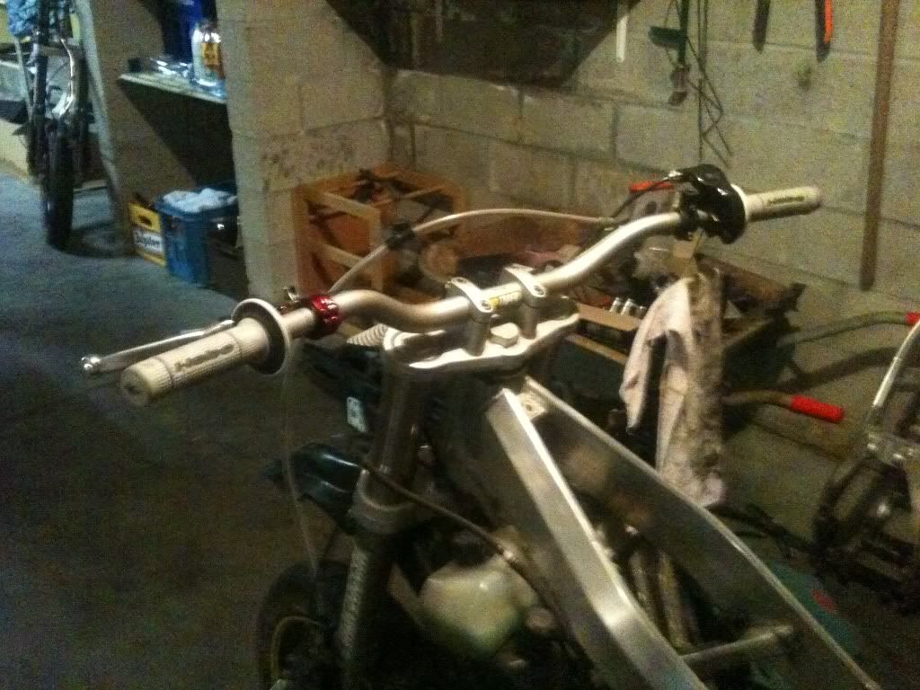

stuurschakelaars staan er ook nog op
voor de kill switch die er op staat

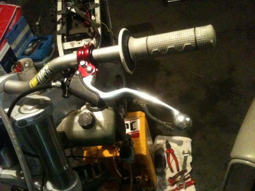

ik vind het vet staan die koppelinghouder
die std zijn zo dik
