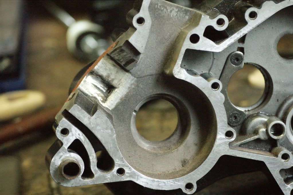

Ontopic, de carters uit elkaar wil nog niet echt slagen. :eerie: Douw morgen gewoon een stok door de krukas opening tegen de andere kant aan, en dan beetje er tegenaan slaan met kunstof hamer denk ik. :emo:

Carters zijn los, ging eigenlijk best wel makkelijk. :emo:
Nu heb ik een vraag over het aanpassen van de cartertjes, hij is volgens mij al best vaak langs geweest, maar weet ff niet hoe het nou zit, kan ik deze 'bobbeltjes' weghalen? Ze zien er uit alsof ze in de weg zitten voor het mengsel. ;)
Berichten: 1959
Re: DRD total restylin' Project P.11 Gecoat en meer
laten zitten, ivm carterdruk ;)
Berichten: 4446
Boeki schreef:Carters zijn los, ging eigenlijk best wel makkelijk. :emo:
Dat merk je totaal niet. Dus lekker vanaf blijven :happy:

Dat zit daar trouwens voor je tapeind.

Ik ben zojuist voorzichtig begonnen met de dremel, maar voordat ik dingen ga weghalen wil ik even wat advies vragen van wat nou functioneel is. Waar kan ik nog wat weghalen?
Berichten: 4446
Re: DRD total restylin' Project P.13 Carters tunen
drempeltje onder de zuiger, een klein stukje weghalen. Zo ben je er zeker van dat de zuiger niet tegen het carter tikt. Wat vrij vaak voorkomt.
Ik zou er verder weinig aan doen. Merkbaar meer prestatie's krijg je er niet echt van.
De versmalling van de inlaat wat vloeiender laten verlopen ook niet? Of het 'schansje' verwijderen bijvoorbeeld?
