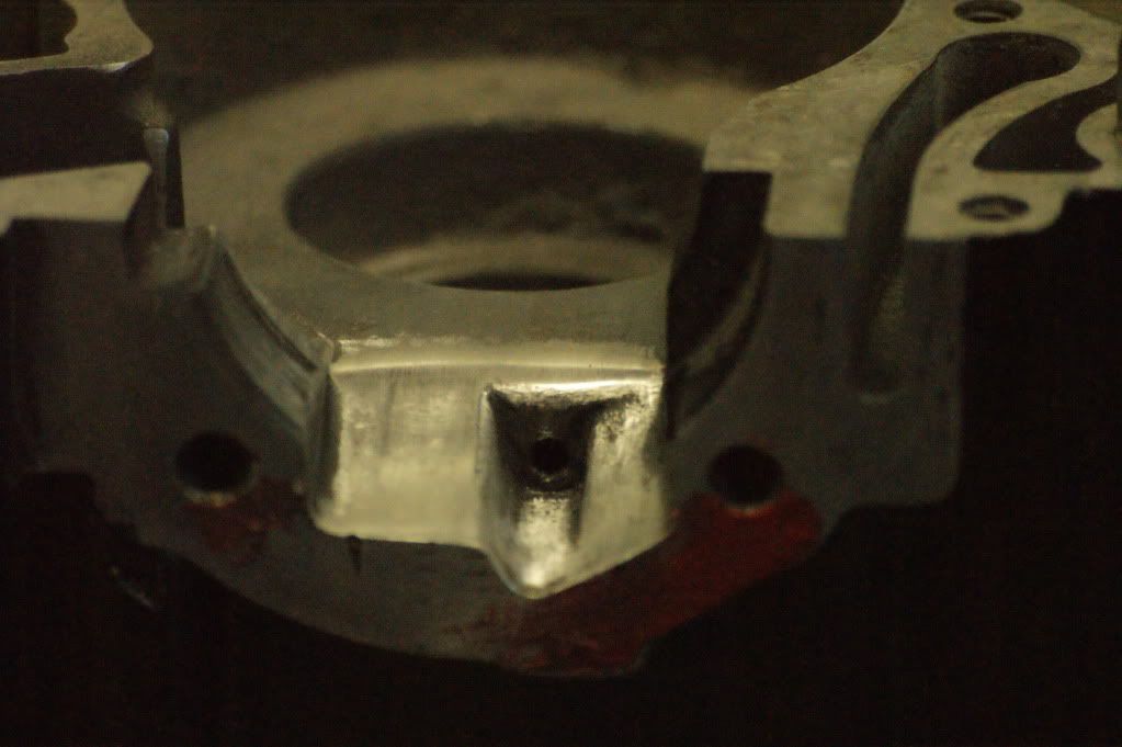

Re: DRD total restylin' Project P.13 Carters tunen
Dan zul heel wat weg moeten gaan halen en oplassen etc. Wil je er pas echt merkbaar profijt van hebben. Ik zou het lekker zo laten, iemand anders heeft er zo al over nagedacht, en die zal ook niet helemaal gek zijn, of wel?
Een versmalling is vaak positief. Daardoor word de druk hoger en word de snelheid van het mengsel hoger.Boeki schreef:De versmalling van de inlaat wat vloeiender laten verlopen ook niet? Of het 'schansje' verwijderen bijvoorbeeld?
Wil je daaraan gaan kutten moet je het het aan het begin van je inlaat ook groter gaan maken. Dit krijgt pas nut bij 28mm carbs, hoogtoerige setups etc.
Dus zoals daan zegt, lekker zo laten
Ben laatst met een inlaat bezig geweest voor een pro race blok. Maar om alles in verhouding te laten, etc is verdomd veel meetwerk. En resultaat zal minimaal zijn.
Ja ik kan me voorstellen, dan hou ik het lekker hierbij.

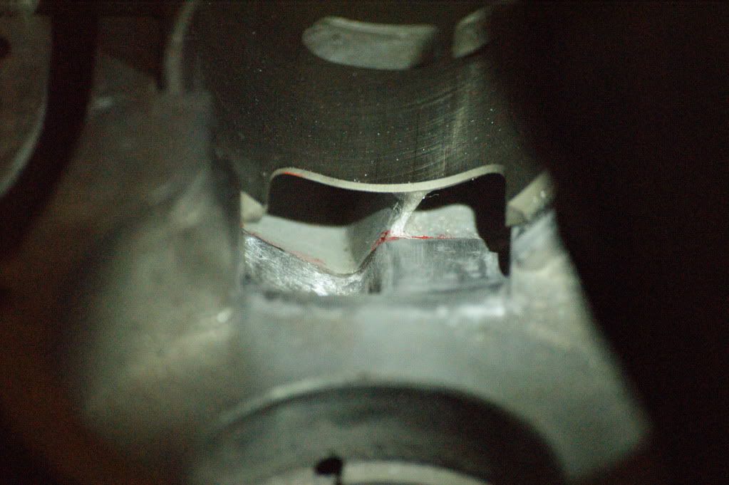

(rode is waterverf om te kijken hoeveel ik weg moest halen om de spoelpoorten gelijk met het carter te leggen)

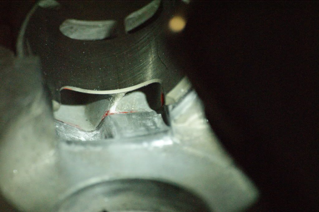

Mooi werk
Idd, netjes gedaan

Re: DRD total restylin' Project P.14 Carters bewerkt
Mooi gecoat dat blokje, is ie al gekuist vanbinnen? Zoniet zou ik zoals mij doen, met een verfkwast en benzine en daarna met het luchtpistool!
Nee nog niet, wilde eerst met de compressor er doorheen gaan, daarna met een kwast en benzine, en daarna weer met de compressor.
