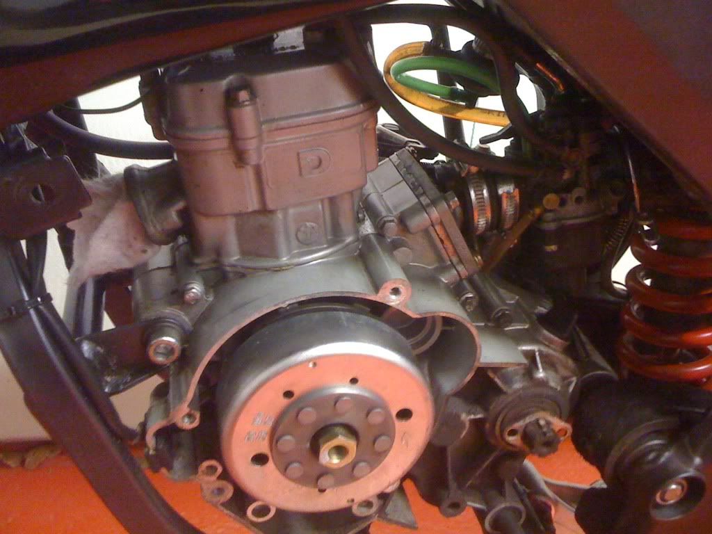

Zo kan het wel, nu kun je de carters van elkaar af halen. Wel zorgen, de versnellingsbak zit ''vast'' aan de koppelingskant, dus zorg dat je de koppelings kant onder hebt liggen als je de carters van mekaar haalt.

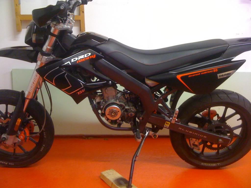

Brommer is helemaal schoon.
Nog te doen:
Nieuwe ketting en tandwielen
nieuwe bougie
nieuwe remblokken en clipjes
nieuwe kvs
nieuwe blok olie
Dan Is hij er denk ik wel weer klaar voor.

Ja alles is los. Als je wilt kan je je schakel ster ook nog losmaken.Sander schreef:Die schakelveer is er nu ook uit maar daarlangs zit nog een goude bout moet die er ook uit? en verder is dan alles los aan de kopplingskant? :
Maar is niet persee nodig. Hangt ervan af wat je van plan bent.
Re: Derbi DRD Racing Limited Edition #758 alles los? pg15
Ik ben niet meer van plan de carters te laten stralen want dan moeten alle lagers eruit en dat word met beetje te duur. Ik krijg morgen mijn vliegwiel trekker binnen als het goed is. Welke kan moet te versnellingsbak liggen als je het blokje splijt?
Koppelingskant moet naar beneden wijzen zeg maar. Dus kan van onsteking omhoog.Sander schreef:Ik ben niet meer van plan de carters te laten stralen want dan moeten alle lagers eruit en dat word met beetje te duur. Ik krijg morgen mijn vliegwiel trekker binnen als het goed is. Welke kan moet te versnellingsbak liggen als je het blokje splijt?
Naja ik zou wel al je lagers doen als je zo'n brute setup van plan bent. En omdat neal verschillende vastlopers heeft gehad.
