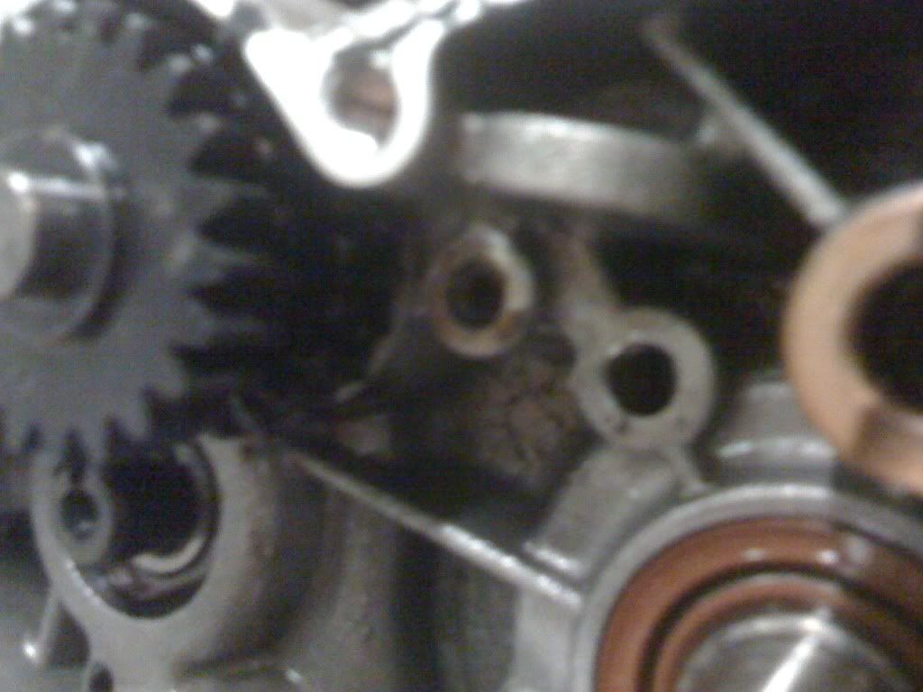

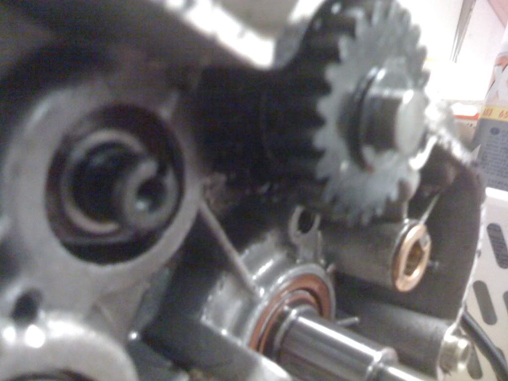

Maar weet iemand hoe ik die eruit krijg hahaha?
Re: Derbi DRD Racing Limited Edition #758 BRK 85 wals? pg 21
doe is foto van de andere kan van het carter
Is helemaal dicht
kun je hem er niet gewoon uitpakken?
nope in iedergeval niet zo met de hand of poulietrekker of tang. het is volgens mij het deel wat de balans as met de krukas verbind. jasper hoe krijg je je schakelwals er eigenlijk uit? zit een inbus aan de schakel wals maar hoe je die ster eruit krijg?
Die inbus die in die schakelster zit eruit draaien, dan kan je die steraf pakken en je schakelwals ook.
Maar die kan je ook laten zitten, ligt eraan wat je van plan bent.
En er lijkt een ringetje op te zitten, bij dat tandwiel. Kan dat er ook niet af?
oke gewoon blijven draaien want je schakelwals van de andere kant draait mee? Uhm nee zit er gewoon helemaal rond.
Die schakelwals moet je tegenhouden
En is dat geen borg ringentje?
Zijn beetje kut foto's

als je de foto's met minder resolutie(megapixels) neemt en met een close-up functie verminder je de ruis, is een stuk duidelijker.

uhm oke ja net brak mijn inbus af toen ik dat deed dus zal morgen nog wel eens proberen. Voor zover ik weet niet ik zal morgen even de foto camera pakken en dan foto's maken kunne we eens verder kijken ben nu slapen bedankt voor de antwoorden. nja ben eigenlijk wel van plan alle lagers te vervangen als ik genoeg geld krijg deze maand. moet zeggen dat ze nog allemaal niet versleten zijn ook de krukas lagers niet.
