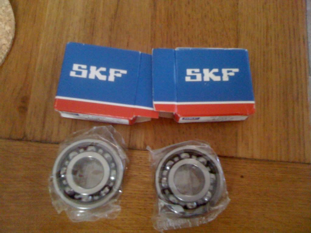

Re: Derbi DRD Racing Limited Edition #758 --> BRK 85
Volgens skf zijn die beter voor setups die veel toeren maken zoals mijn brk85. Je kunt zeggen dat je ook c3 had kunnen doen maar ik ben niet van plan rustig te rijden als dit blok eronder ligt en kon er goedkop aan komen.

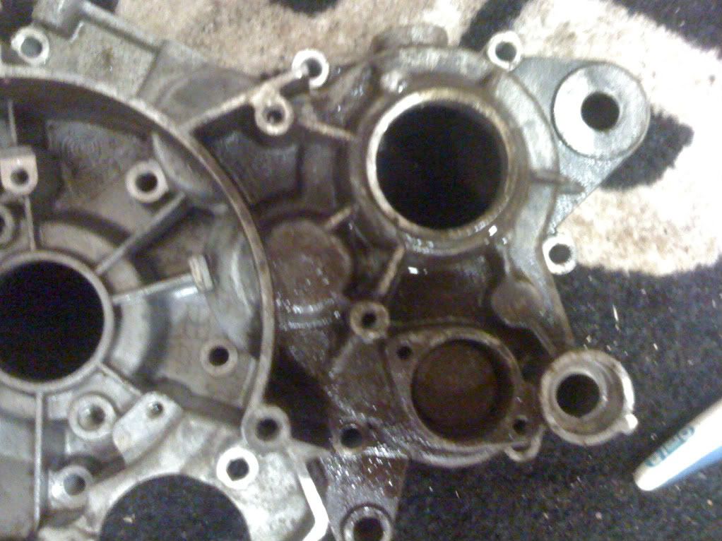

Nja het maakt me niet zo uit heb er een beter geveol
Bij moet ik zeggen. Morgen de andere carter helemaal schoon maken en de verf eraf halen en lager erin.

nieuwe lagertjes al binnen:

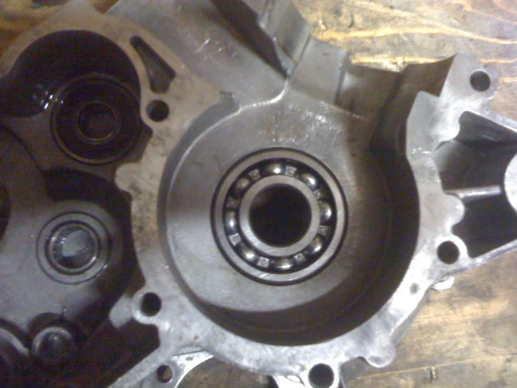

Nieuwe krukas lager erin:
Carter van te voren:
erna moet nog komen
erna moet nog komen

uhm als een lager erin zit moet hij dan nog net zo soepel draaien als dat je hem in je handen hebt? denk dat ik namelijk een balletje kapot heb gemaakt met het erin tikken
. slaan jullie altijd op de buiten of op de binnen ring van de lager?

altijd op de buitenring anders sla je heel de binnenring eruit oidSander schreef:uhm als een lager erin zit moet hij dan nog net zo soepel draaien als dat je hem in je handen hebt? denk dat ik namelijk een balletje kapot heb gemaakt met het erin tikken. slaan jullie altijd op de buiten of op de binnen ring van de lager?
Re: Derbi DRD Racing Limited Edition #758 --> BRK 85 lagers
uhm dat word een nieuw lagertje dan

Lekker slim dan, er zijn genoeg how to's te vinden war je dat had kunnen vinden.
Bij eruit tikken kun je wel op de binnenkant slaan, je gebruikt ze toch geen 2 keer
Naja, dat wordt dan wel weer effe wachten
