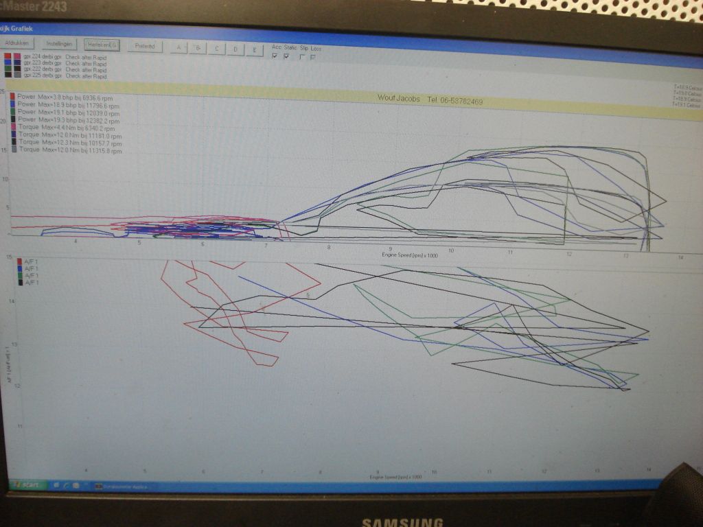

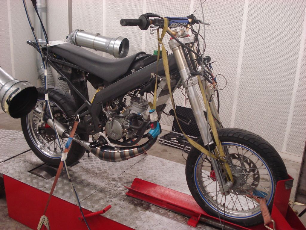

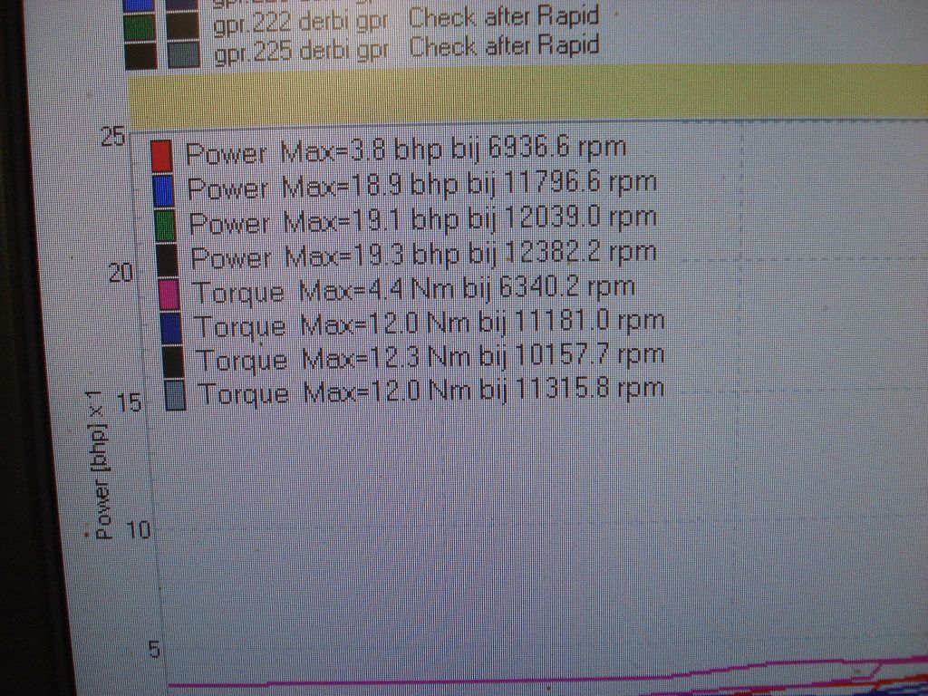

Re: Derbi Xrace Mhr Team 80 bank p5
vandaag opnieuw banken
hebben 1x 19,8 pk gehaald maar constant had ie ongeveer 19,5 pk
daarna hebben nog lopen kloten met mebramen wat allemaal niks hielp, andere spruitstuk gemonteerd omdat andere te dun was. nu heeft ie 18,3 pk. we gaan nog een keer goed afstellen maar tuner is erg druk op het moment dus gaat binnenkort niet lukken.
naar huis gereden en loopt erg leuk, klein stukje op het achterwiel stelt niks voor en auto's lijken wel stil te staan als je gas geeft
wat foto's en filmpjes
