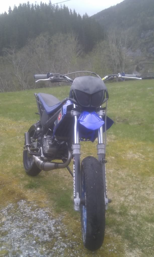

Ben je niet genoodzaakt all-road banden te hebben in je omgeving? Alhoewel je met de pilot's ook goed uit de voeten komt natuurlijk.
Echt een ziek mooie omgeving! Geweldig voor foto's. Ik had mij wel volgende winter spijkerbanden aangeschaft(icm een pitbike ofzo) en over het ijs crossen
Mooie Derbi !
Mooie Derbi !

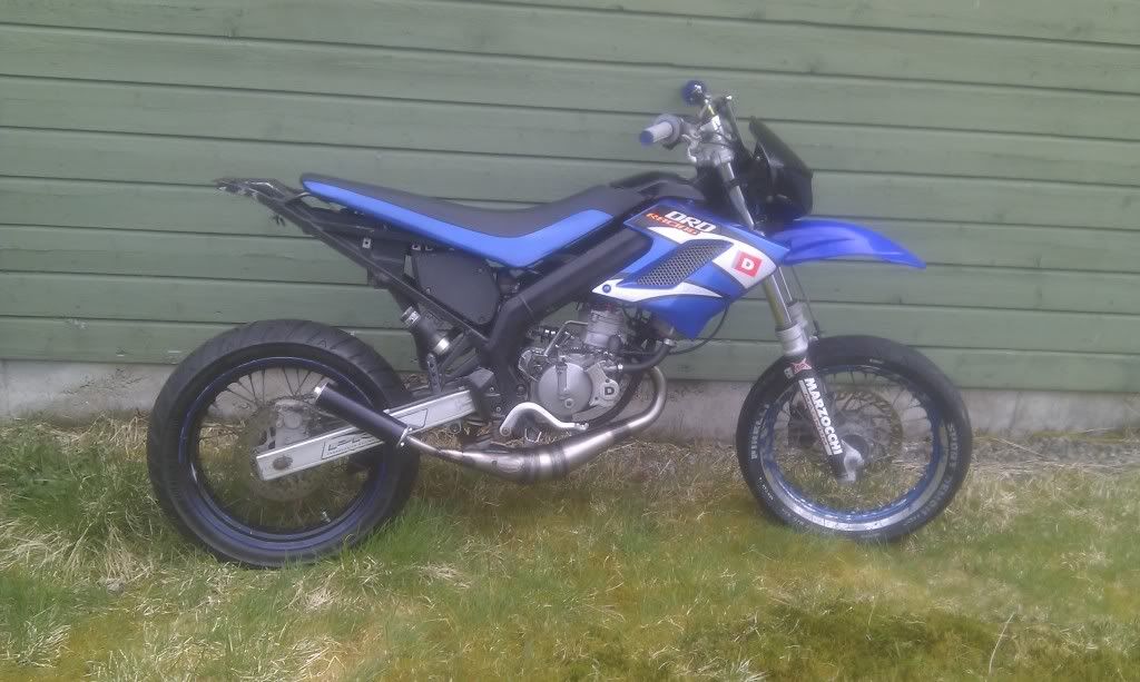

Beestje liep goed. Alleen goed even goeie sproeier erin. Probeerde met 92 deze keer, iets te klein. Bougie was wit en stotterde best. Dus 95 proberen. Gebruik nog niet me Twin Air filter. Gebruik nu onbegrensde orgineele filter met 'n extra gaatje van 14mm erin voor meer lucht.

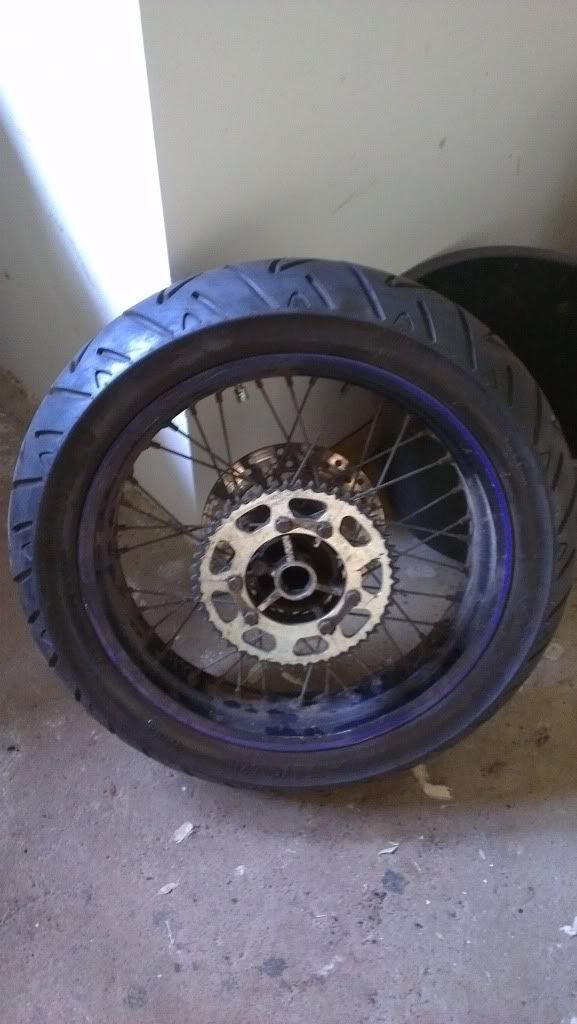

Kan ook zeggen dat de achtelijke cross velg weg gaat. Rijd echt letterlijk KUT. Eind van de maand ben ik in Nederland, me verjaardag vieren & koninginedag vieren! Dan ook misschien Zwarte SM velg van 'n DRD Black edition kopen van iemand hier op het forum!
Het mooie weer komt er aan. Dat doet 'n ContourHD camera ook
Dus dan wordt het filmen. Woon aan het fjord, dus filmpje vanuit de boot van mij wordt het ook.
Brommer trok erg hard van de bodem af, maar de powerband stopte ook erg vroeg. Beetje jammer.. Misschien nieuwe uitlaat kopen die meer aan de top trekt maar ook goed gaat met MHR 80 Replica & 21mm. Welke denke jullie zal het best zijn? Best zin in SCR Crose H/M 70 onderlangs!

ik zou dan ook een voorvelg kopen want die is zwart toch?
- TIJS
- Berichten: 324
- Locatie: Noorwegen
Re: Derbi DRD Racing Norwegian Style - Meer info P.5
Voorvelg moet dan uiteraard ook zwart ja. Staat beetje gek half grijs/blauw en dan zwarte achtervelg
Dat wordt dus 'n poging om die zelf zwart temaken

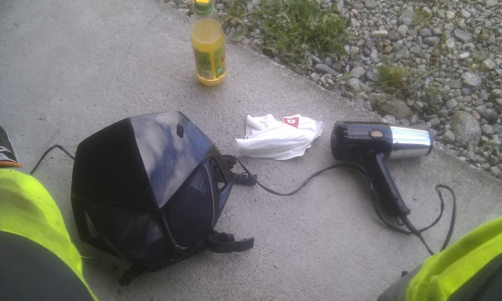

Ook nog wat nieuws geprobeerd, werdt best leuk. Moet nog even kijken of ik deze ga gebruiken of de yz crossplaat:

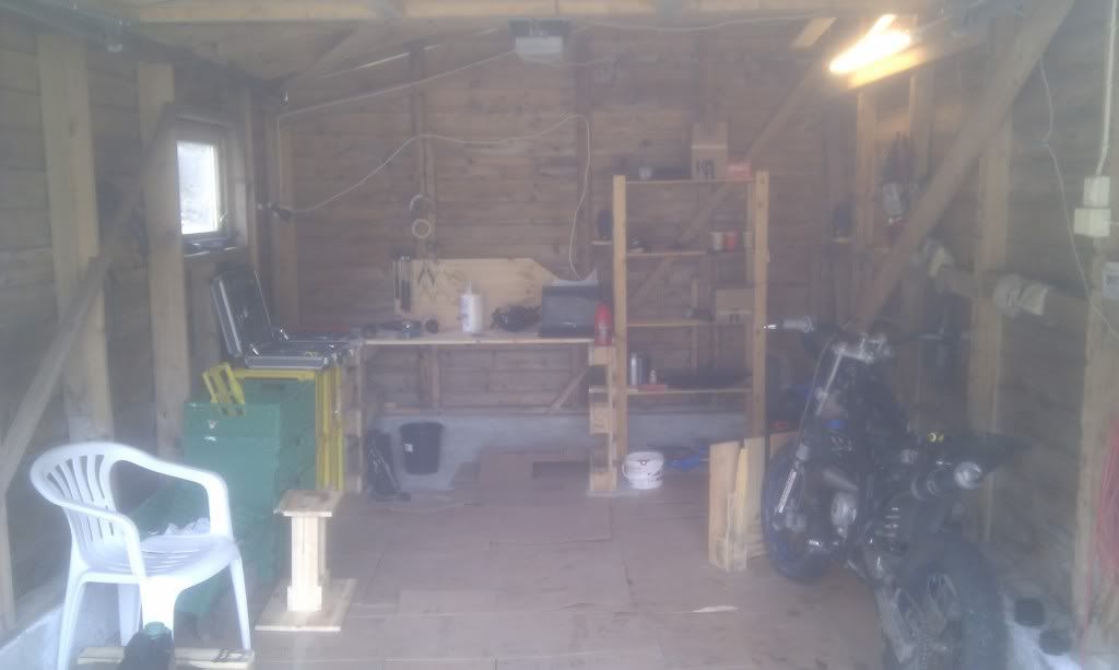

En als laatste nog 'n foto van waar de brommer nu staat. Leuke beunplaats
Wat spulletjes mee naar huis genomen in het vliegtuig:
Ook 'n achtervelg in Nederland gekocht, zaterdag verstuurd naar Noorwegen. Verwacht ik volgende week 'n dag:

chille beunplek, alleen een beetje weinig gereedschap of lijkt dat maar zo??
mooie scr
, en ik zou persoonlijk de yz plaat doen i.c.m. een spotje ofzo.

Lijkt maar zo, heb aardig wat. 2 volle koffers met verschillende spullen, en in die kratten liggen nog miljoenen schroefen draaiers enzv. ook ligt er nog allemaal gereedschap in mijn oude " beunplek "

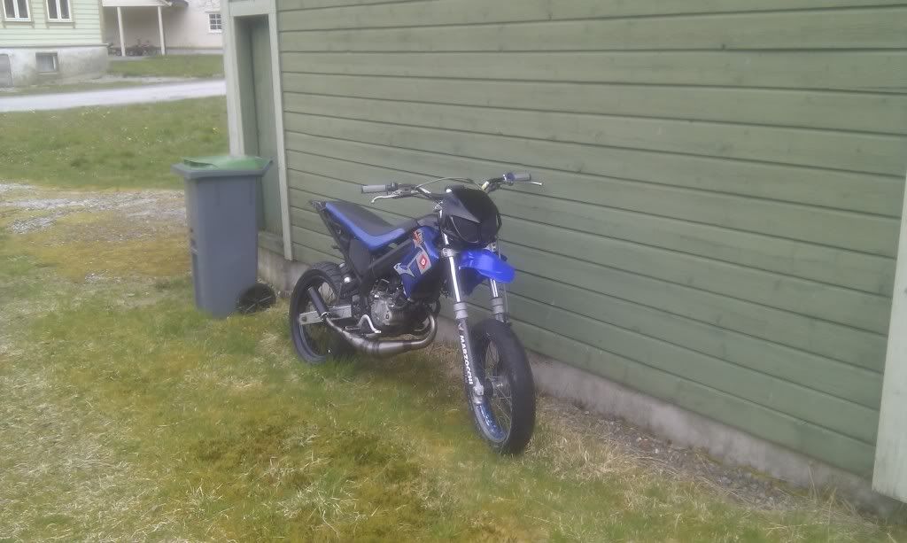

Re: Derbi DRD Racing Norwegian Style - Foto's P.6!!

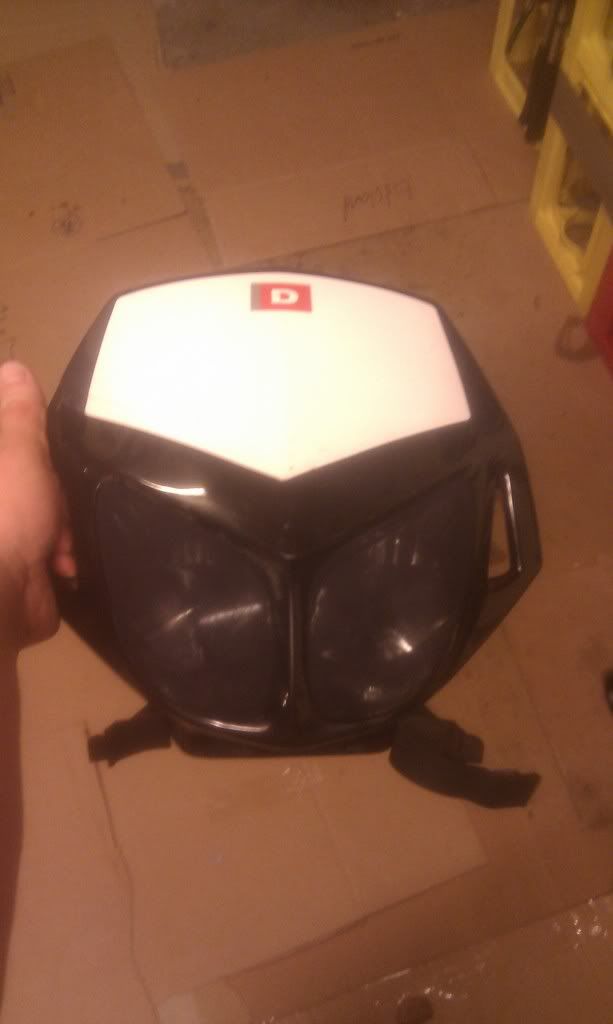

Wat vinden jullie?
2do list:
- Voorvelg zwart maken
- Achertkappen erop
- Nieuwe schroefen voor de kappen, zwart?
- Nieuwe inlaat, die andere ging naar de klote..
Crossplaat of dit licht?
Mvg
Tijs
Kijk dit begint erop te lijken!
strakke pijp
strakke pijp
- Berichten: 1085
Dit licht, kappen erop, zwarte velgen, drd spatbord. Heel houden.
