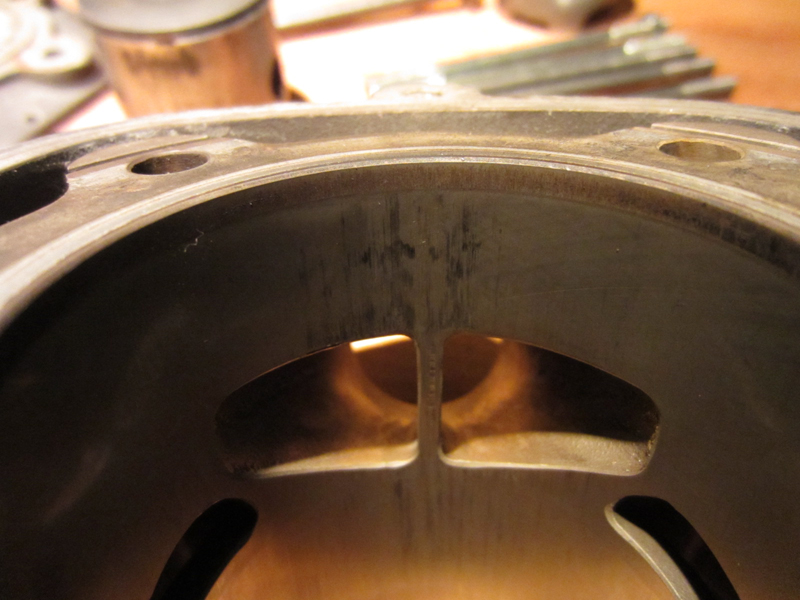

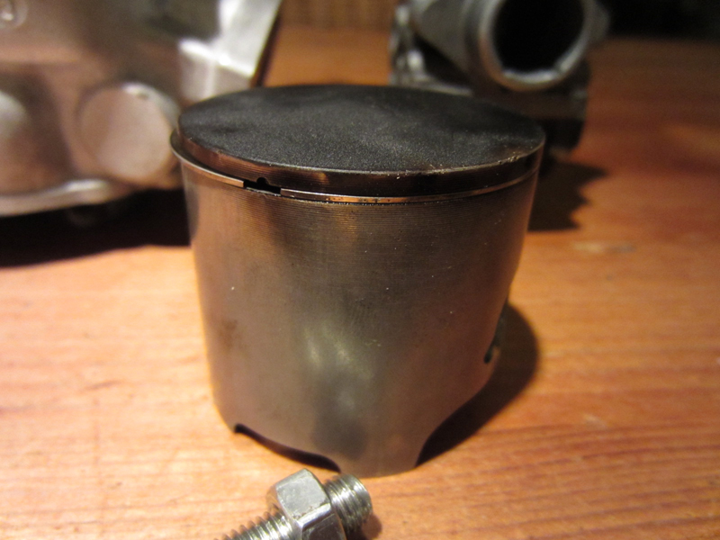

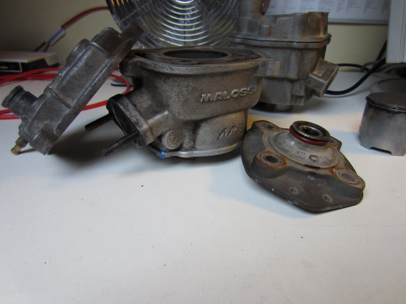

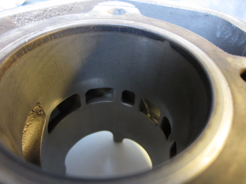

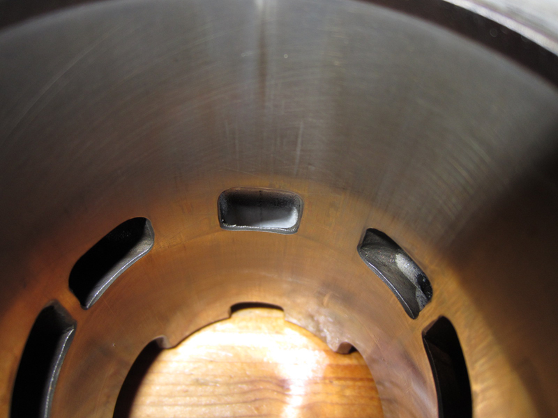

Helaas tijdens het afstellen mijn cilinder hard vastgelopen. Stukjes zuiger kon ik uit de uitlaat halen . Oorzaak: kapotte oliepomp . Toen besloten er een 2e blok bij te kopen. Deze heb ik uiteindelijk gekocht van Gerben hier van het forum. Vervolgens de orginele cilinder als backup gehouden en 2ehands en zo goed als nieuwe Airsal gekocht. Toen nog een tijdje rongereden met een Thrower. Begon erg te vervelen en heb toen besloten de conti op te knappen. Na een paar uurtjes stralen en wat lak laagjes zag deze er weer goed uit. Vervolgens deze op mijn brommer gemonteerd en liep voor geen meter. Ik had het gevoel dat ik een warmloper had. Cilinder eraf gehaald en ja mijn ergste nachtmerrie. Een warmloper. Oorzaak: Half werkende oliepomp dus gereden op te weinig smering.
Gelukkig had ik mijn back-up cilinder nog en deze snel gemonteerd zodat ik de volgende dag weer naar school kon. En tijdje weer leuk rondgereden en na de winter zag mijn Thrower er verschrikkelijk uit. Dus maar weer opzoek gegaan naar een nieuw uitlaatje. Kon in de buurt goedkoop een SCR Corse HM 50/70 krijgen met wat demper schade. Die opgehaald en dezelfde avond eronder gehangen. Erg leuk uitlaatje. Trekt wel aardig door alleen een dip midden in de powerband (rond de 11k). Dit is er met de juiste afstelling wel behoorlijk uit te krijgen. Trok wel erg de aandacht met mijn uitlaat en dus kwam het onvermijdelijke ik moest op de rollerbank. Gelukkig was mijn afstelling zo dramatisch dat oom agent de brommer niet in zijn powerband kreeg en ik een eindsnelheid behaalde van wel 22 kilometertjes per uur. Hier kwam ik dit keer gelukkig goed vanaf alleen moest ik wel wat doen aan de herrie.

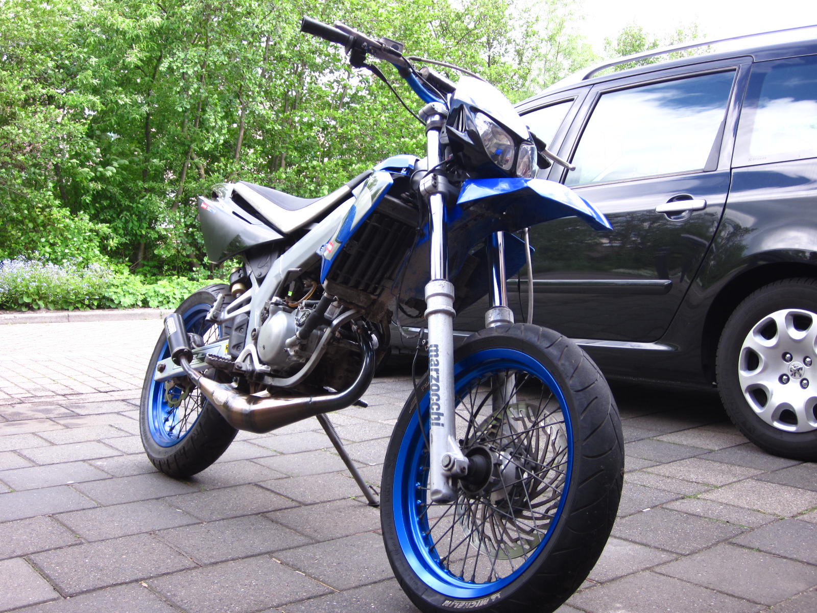

Na wat kleine ongelukjes van de winter heb ik besloten mijn brommer weer wat op te gaan knappen. Concrete plannen heb ik nog niet maar er zal wel een ander setupje op komen.

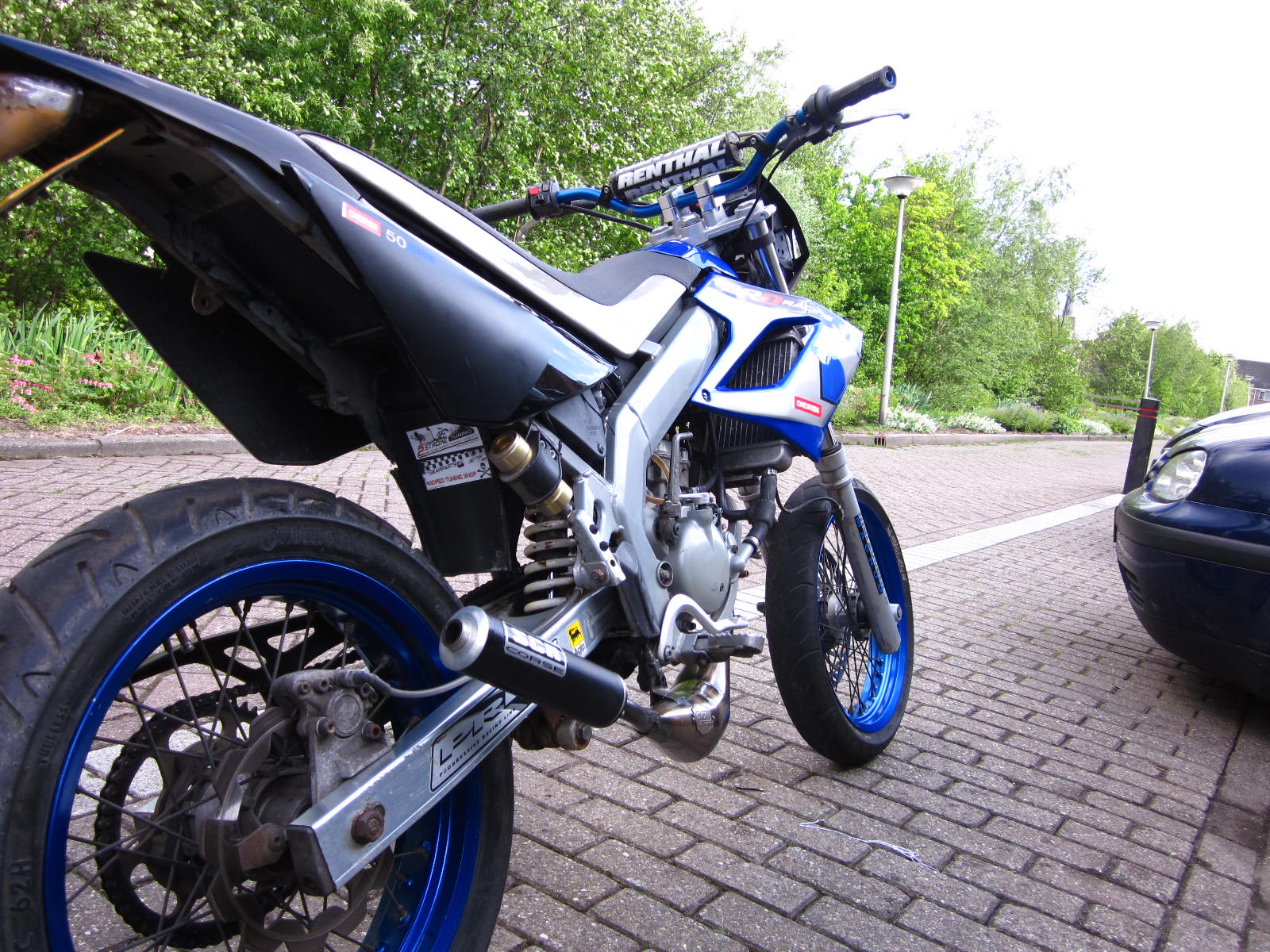

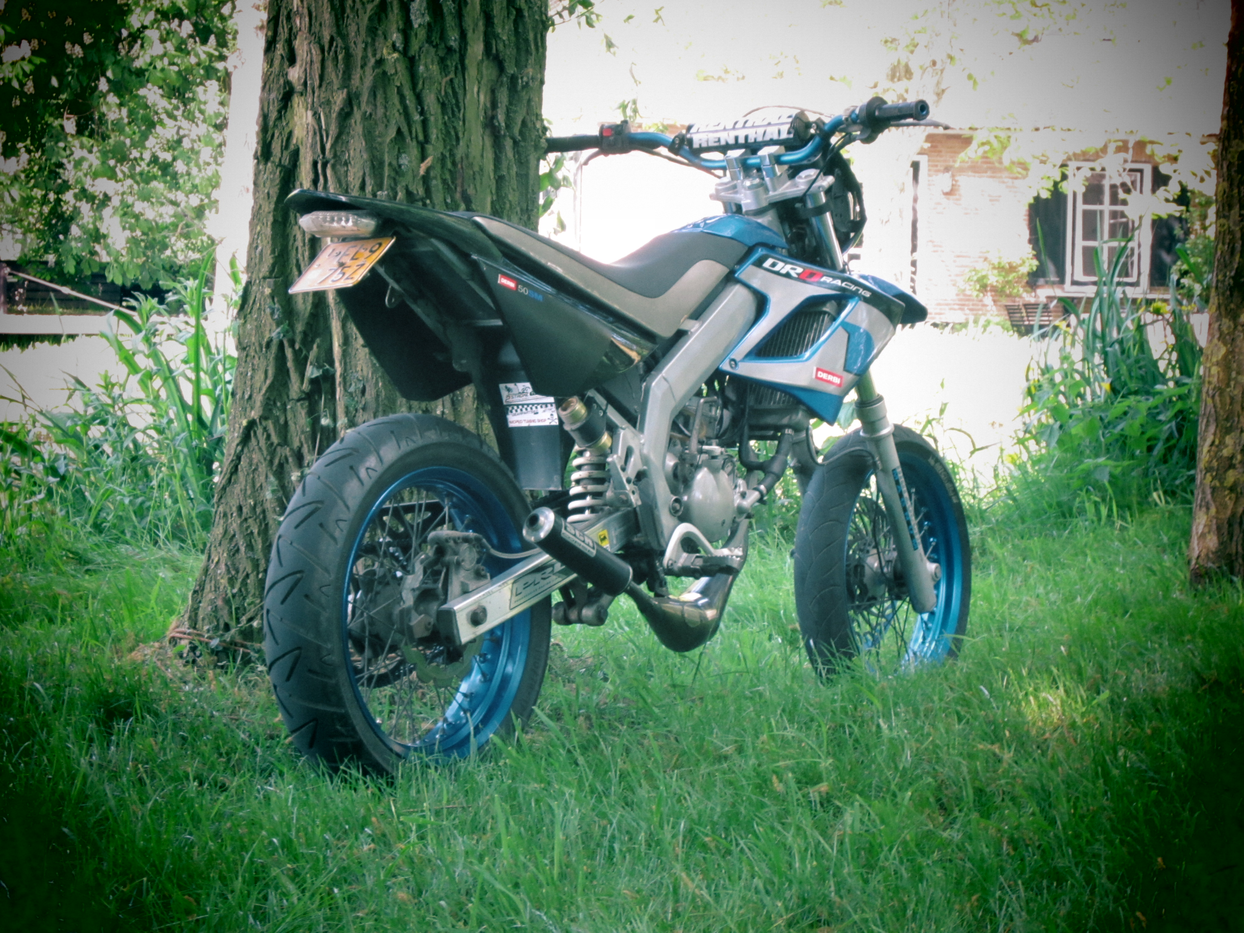

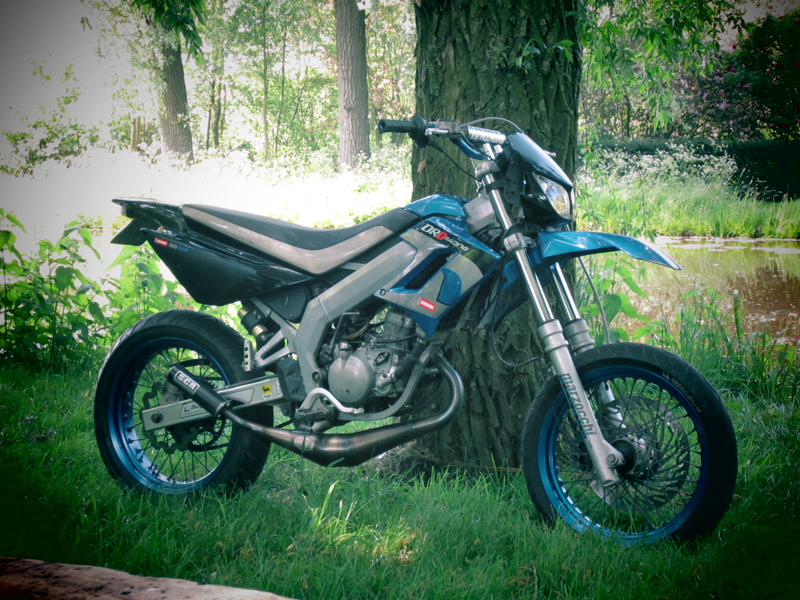

En natuurlijk een leuke fotoreeks

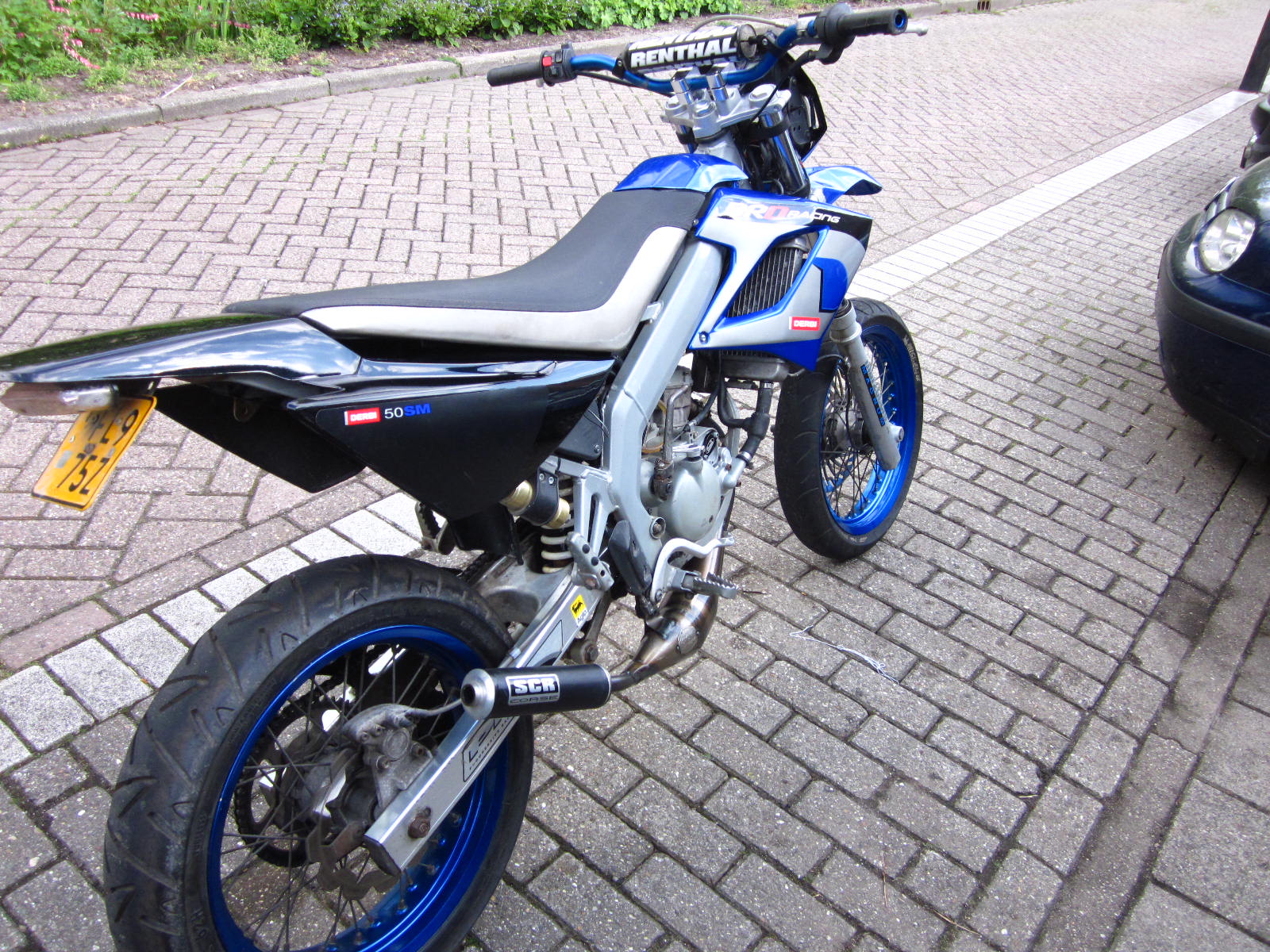

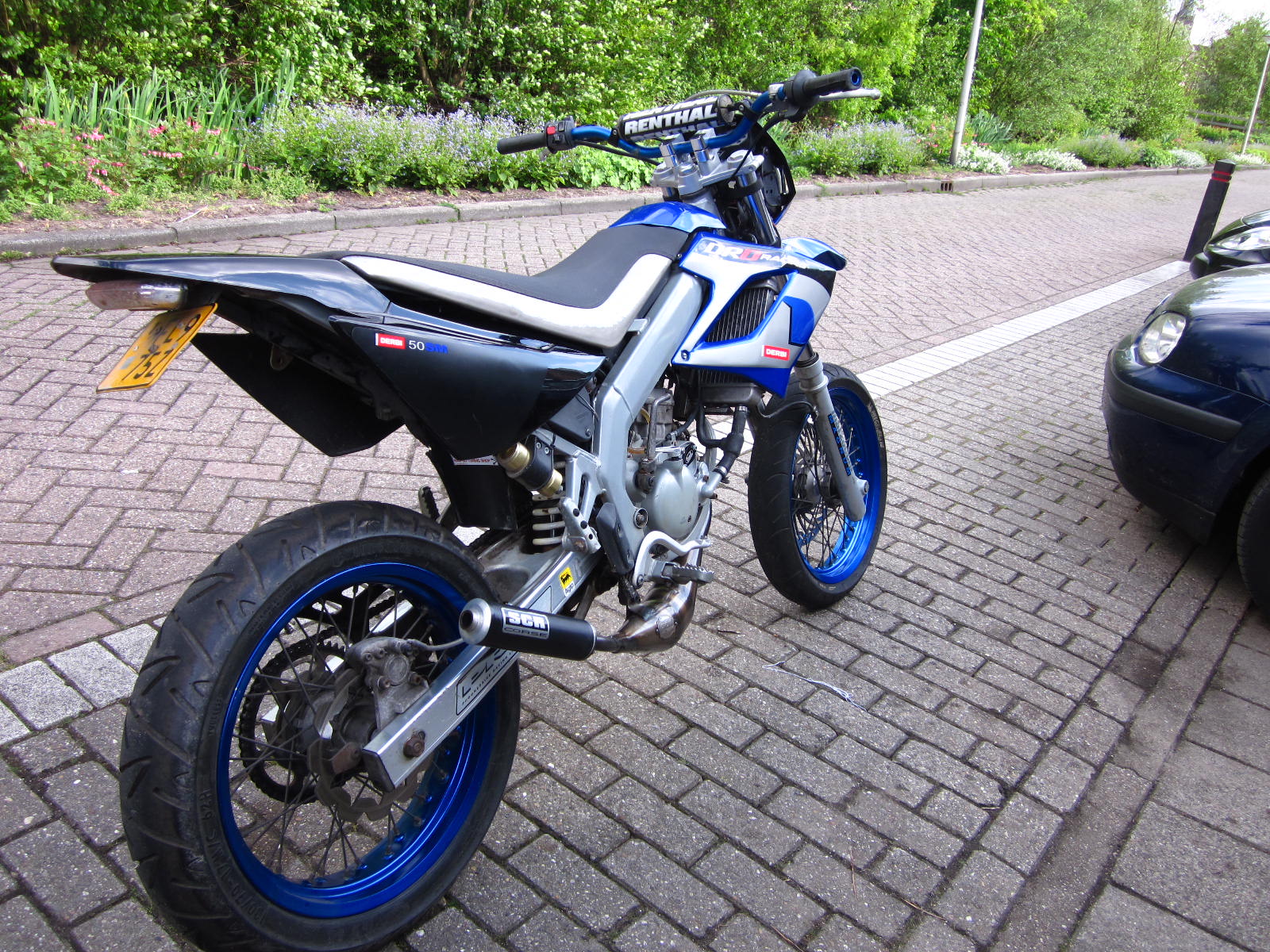

Na aankoop met originele uitlaat

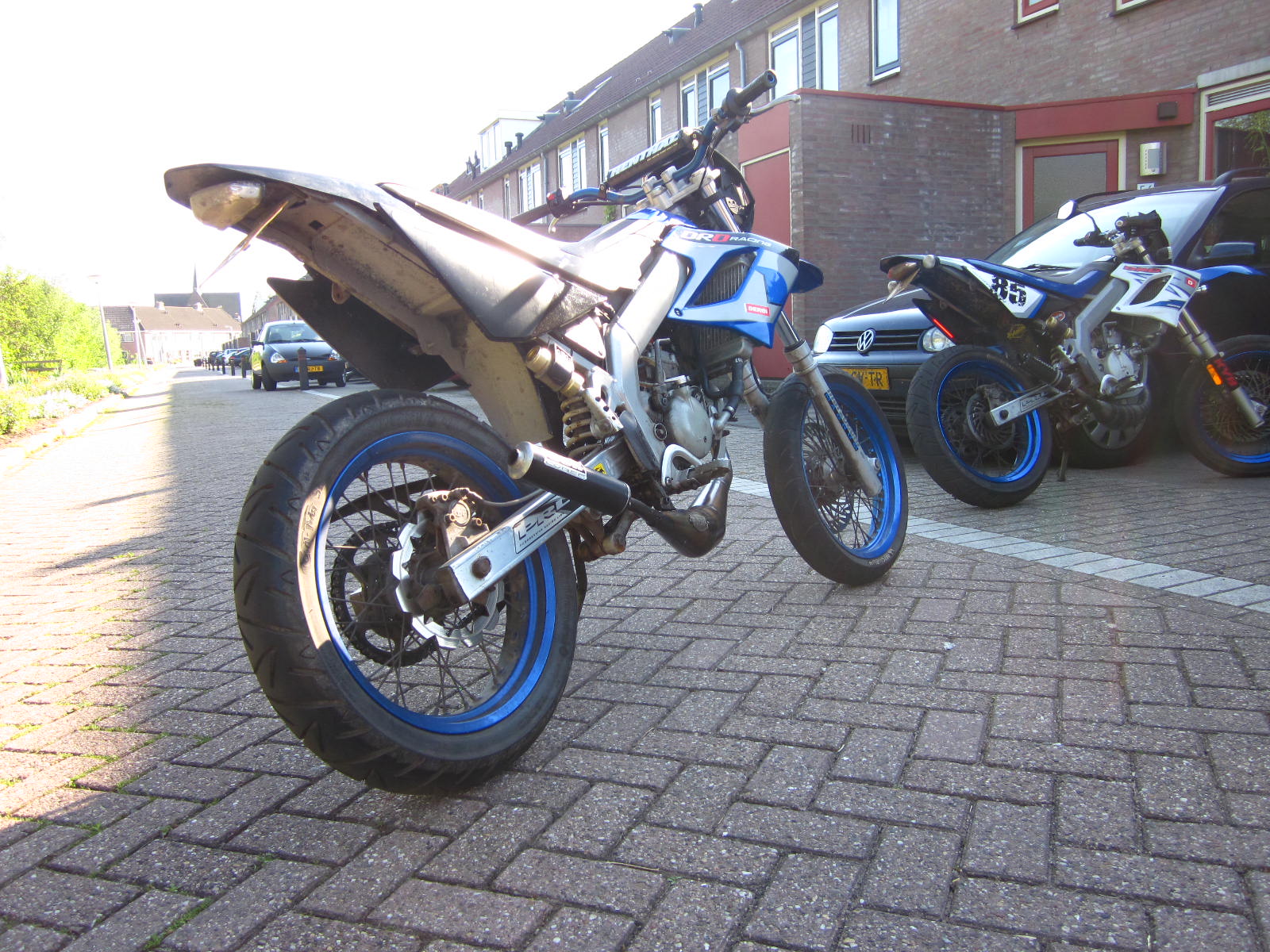

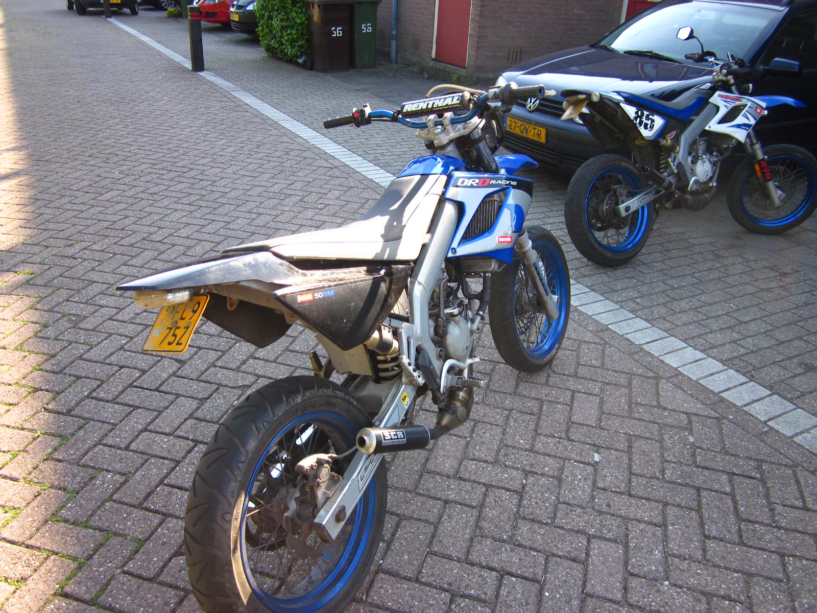

Foto van tourtochtje naar Scheveningen

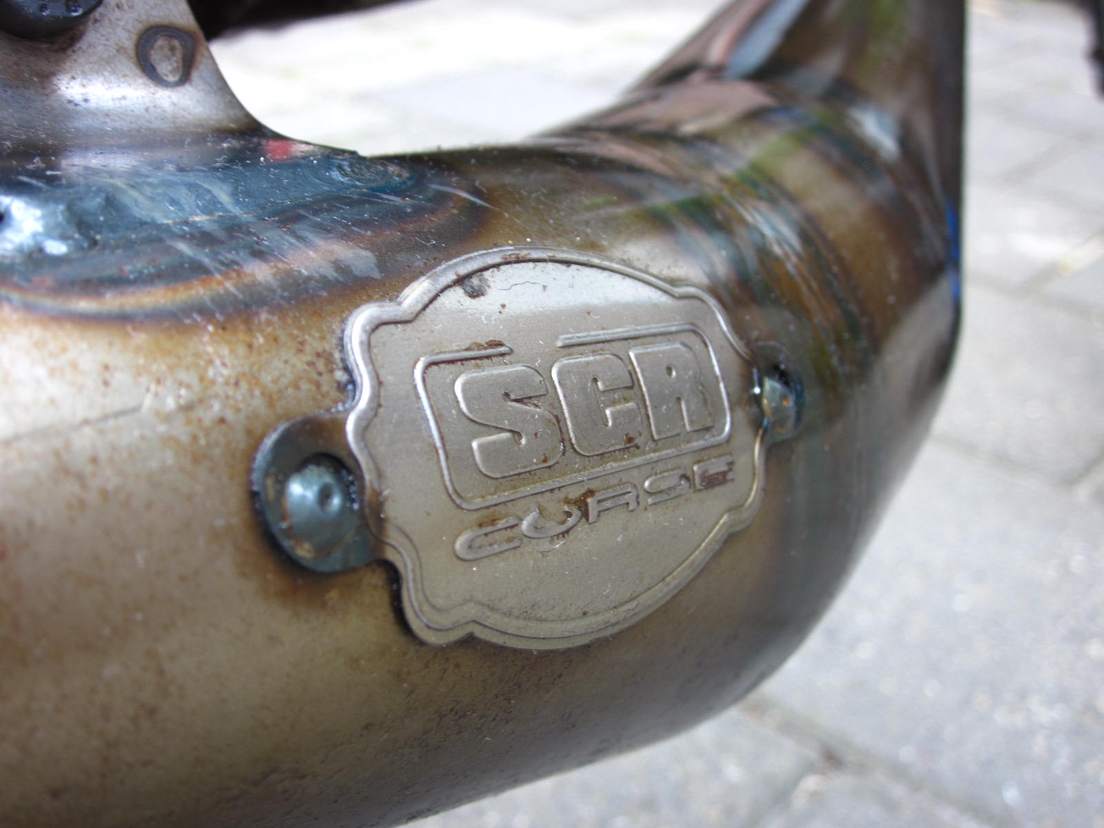

Met SCR Corse eronder (ik moet hem nodig weer eens schoonmaken )(Op de achtergrond DRD met Voca porno pijp)

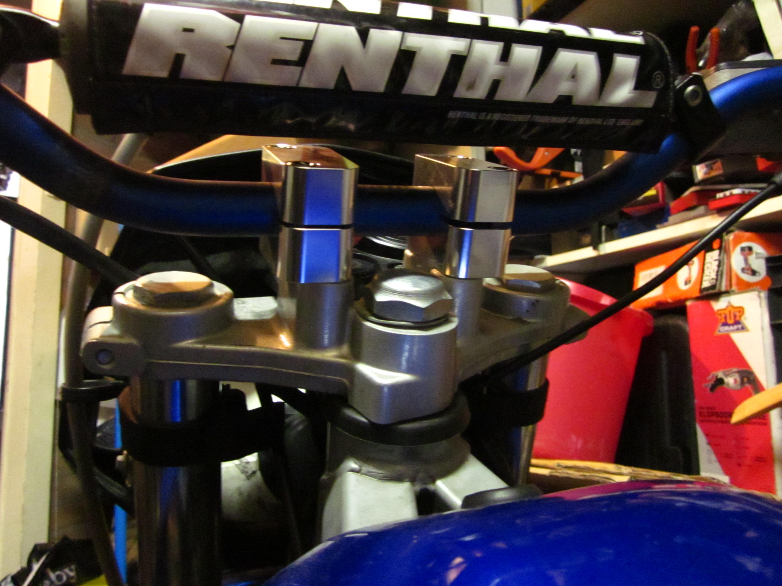

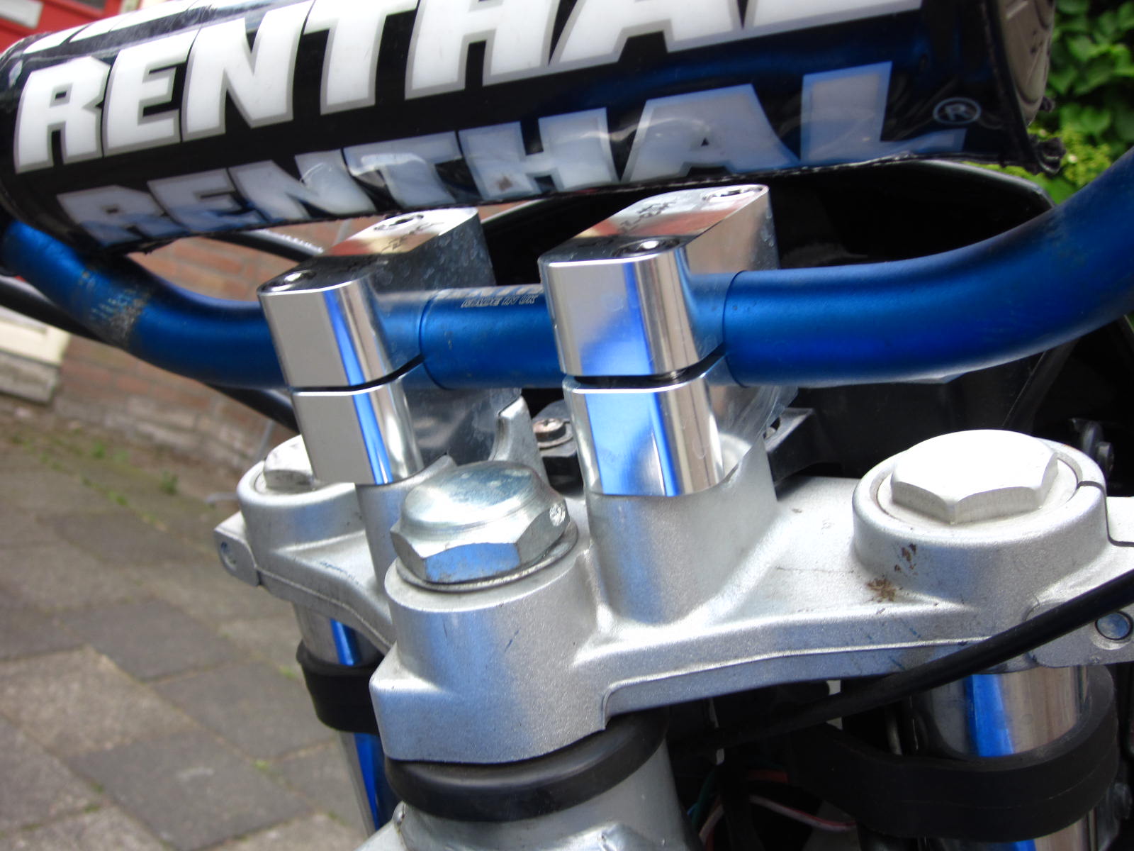

Raiser update
Raisertjes binnen en maar even heel snel beun gemonteerd

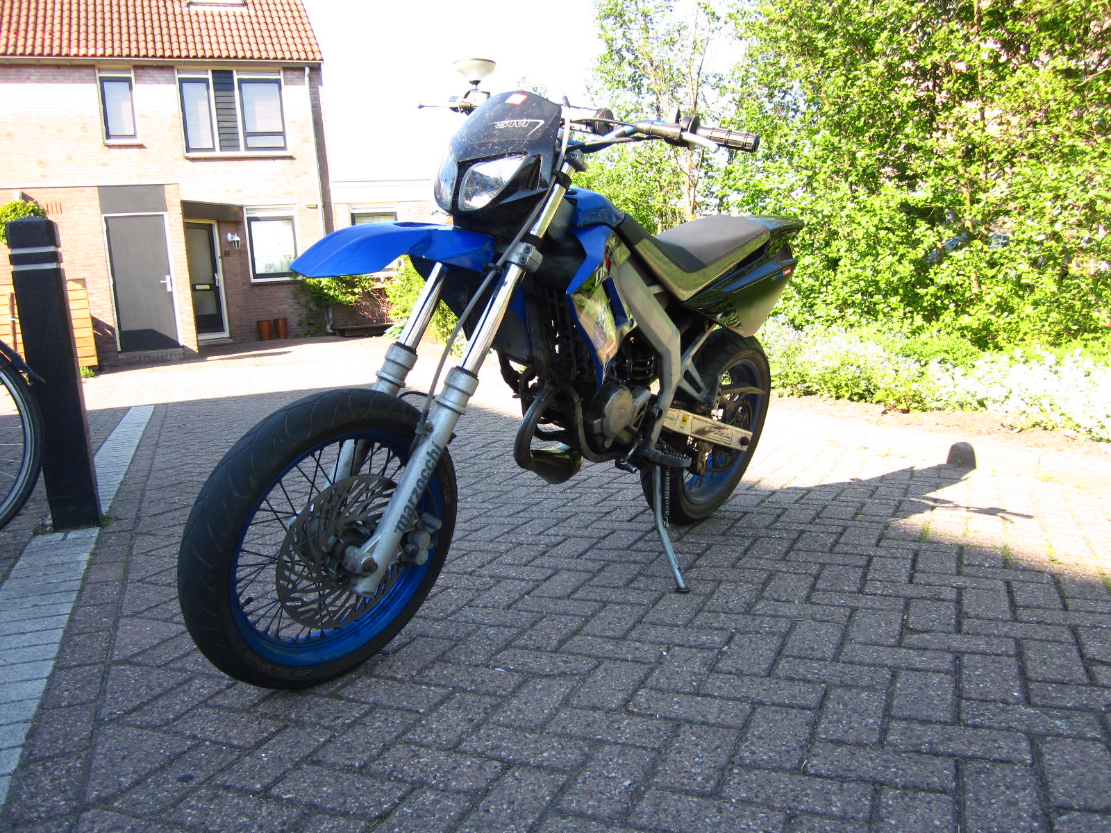

Schoonmaak/foto update
Even een klein beetje schoongemaakt en wat foto's gemaakt
Aaih vergeten schoon te maken
SCR Corse netjes aan het verkleuren

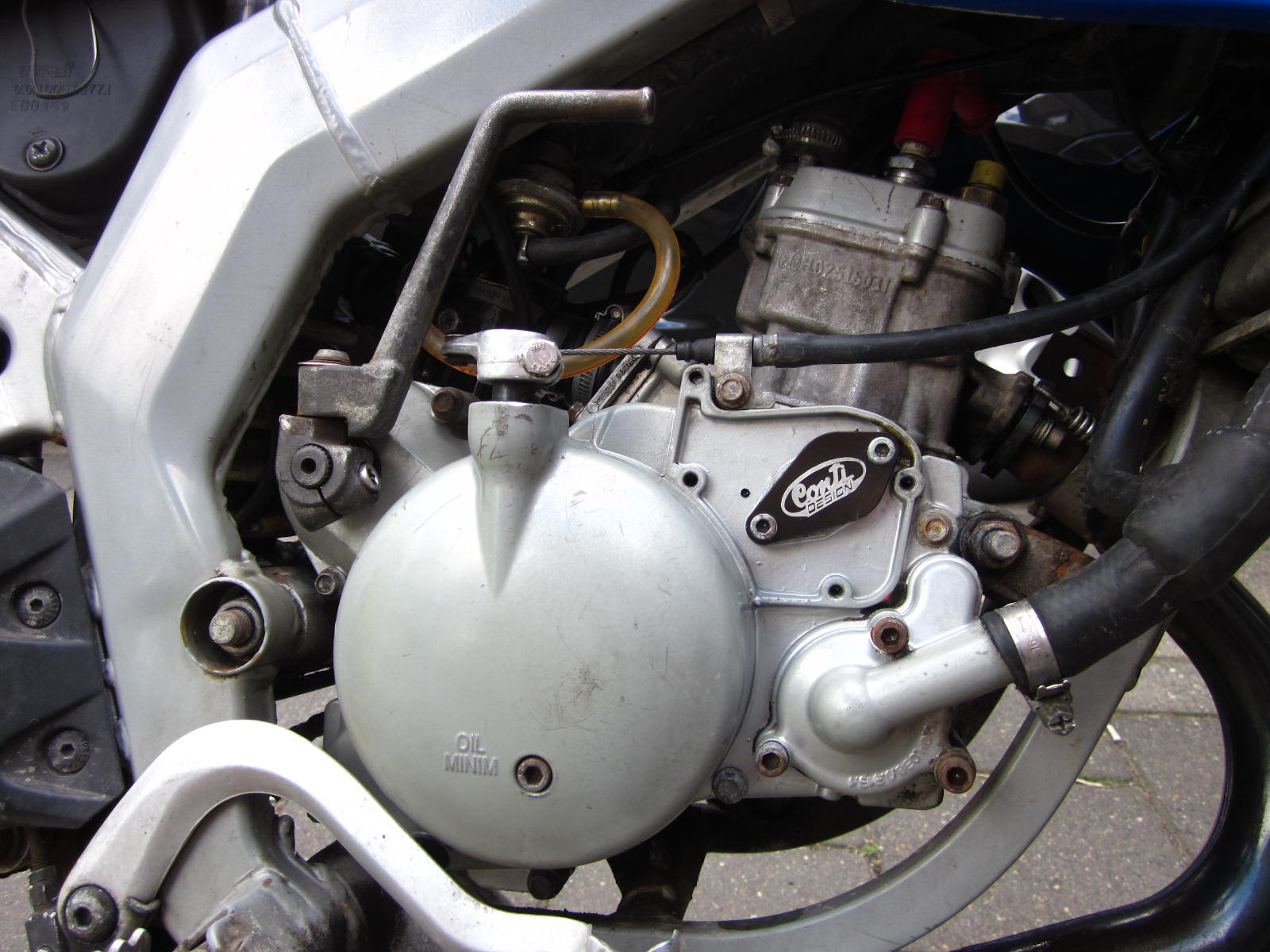

Blokkie beetje schoner

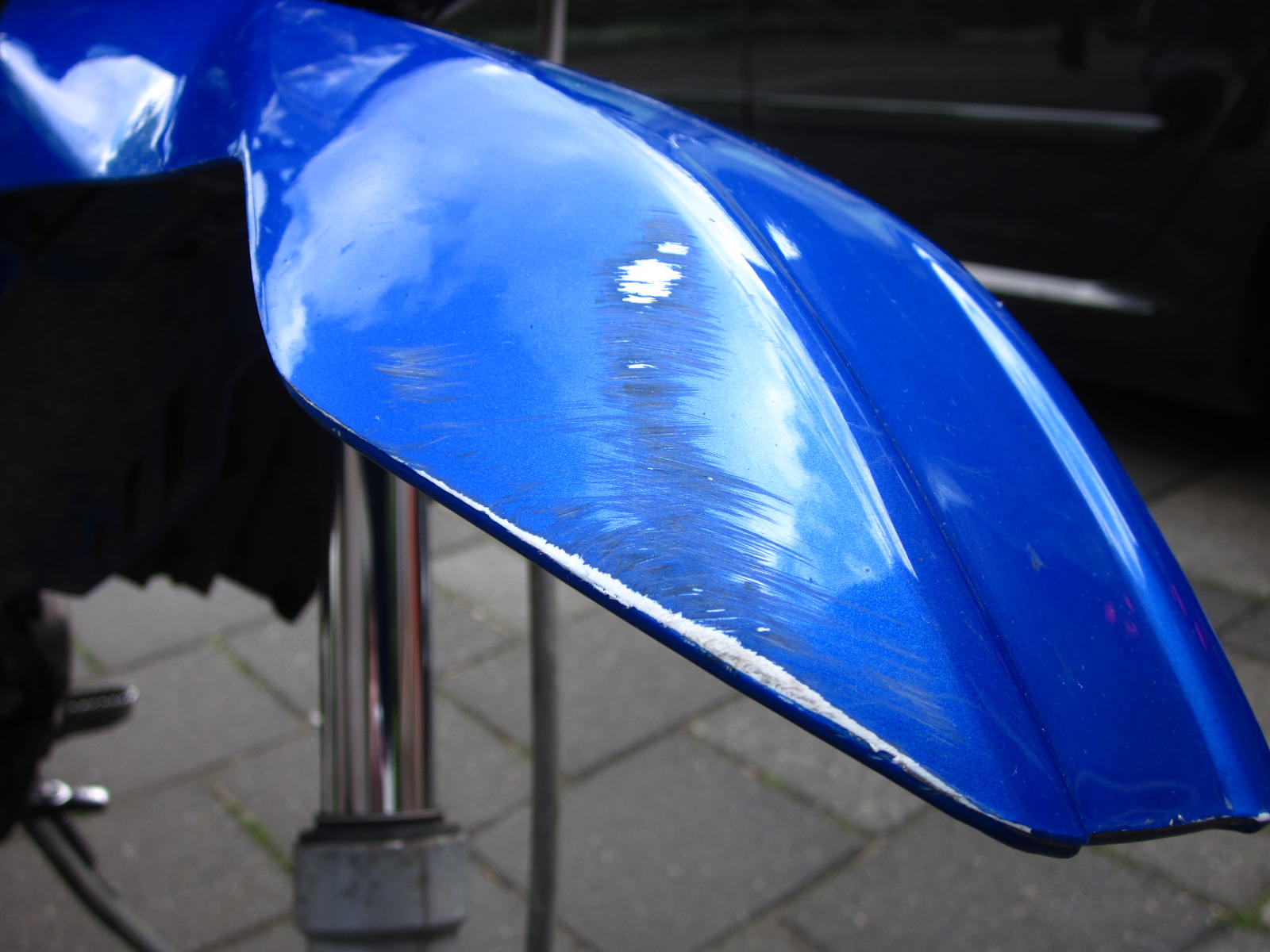

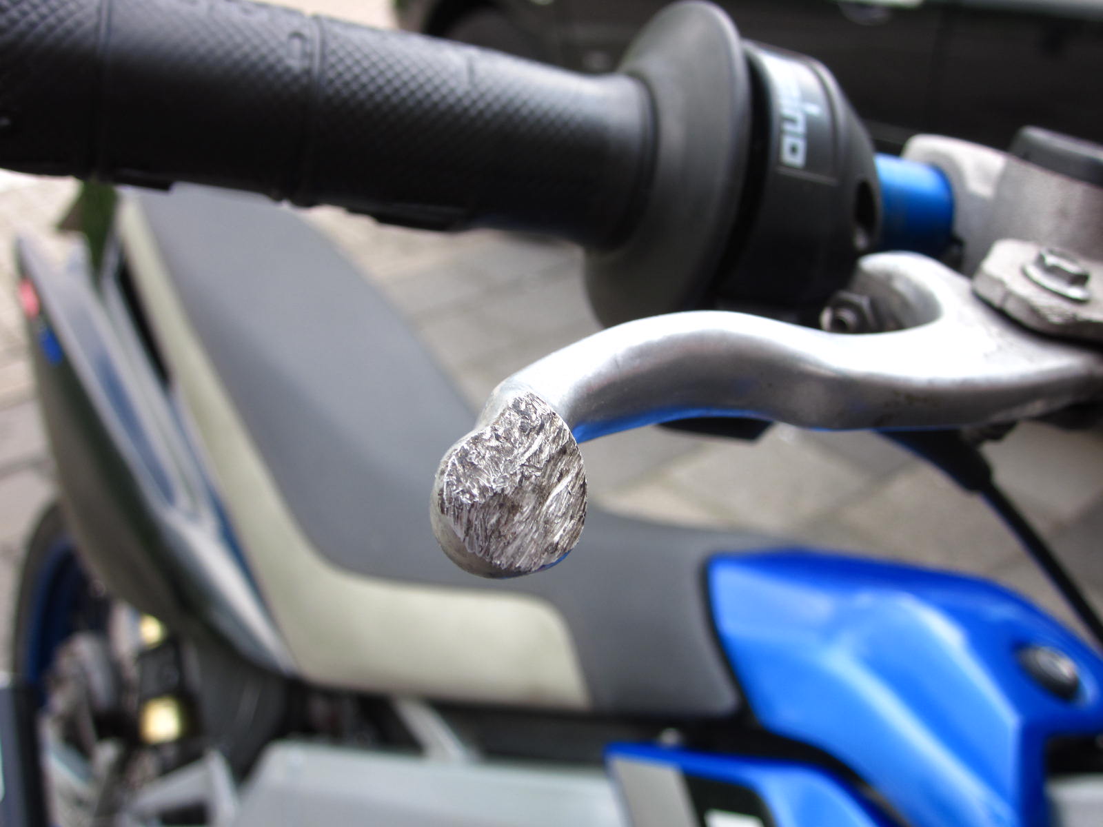

Schade
Nog meer schade

En me verneukte TEAM Cilinder dus... met nieuwe zuiger zou die prima rijden.
Cilinder zit erop, alleen een akkelig tikje. Zuiger is al voldoende bewerkt. Binnekort krukaslagers even controleren.

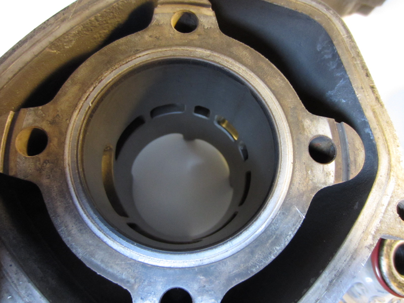

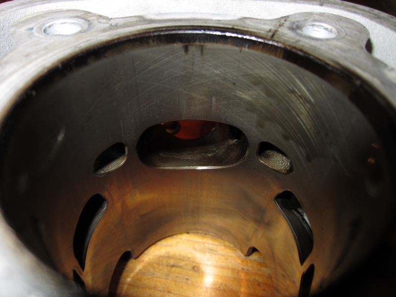

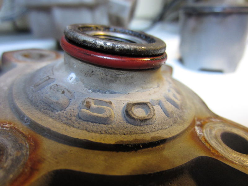

Goed, helaas slecht nieuws. Ik vond mijn MHR erg slecht lopen en toen besloten om de cilinder er af te halen om hem even te controleren.
Nu schrok ik ervan wat ik aantrof, de pistonpen clip was losgekomen en deze is in de wand gegaan. De cilinder is dus afgeschreven.
Dus heel het blok eruit gehaald en Airsal 80 blok erin gezet. Brommer rijd weer als een zonnetje maar erg jammer van de MHR.

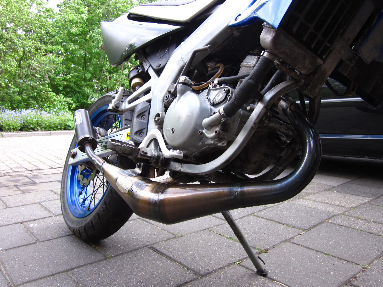

Nieuwe paip
Filmpje komt nog

Updatetje, de pakking was eruit geblazen en heeft ervoor gezorgd dat mijn blok een bad KVS nam. Olie kwam er grijs uitzetten. Ook lekte er wat bij de ijzeren voetpakking, die waren we vergeten in te snijden.
Na weer wat gesleutel loopt hij nu goed en lekt geen KVS. Binnenkort een grotere carb erop, dat zal al beter rijden.

Ik heb het carter 3mm omlaag gefreesd voor de zuiger.

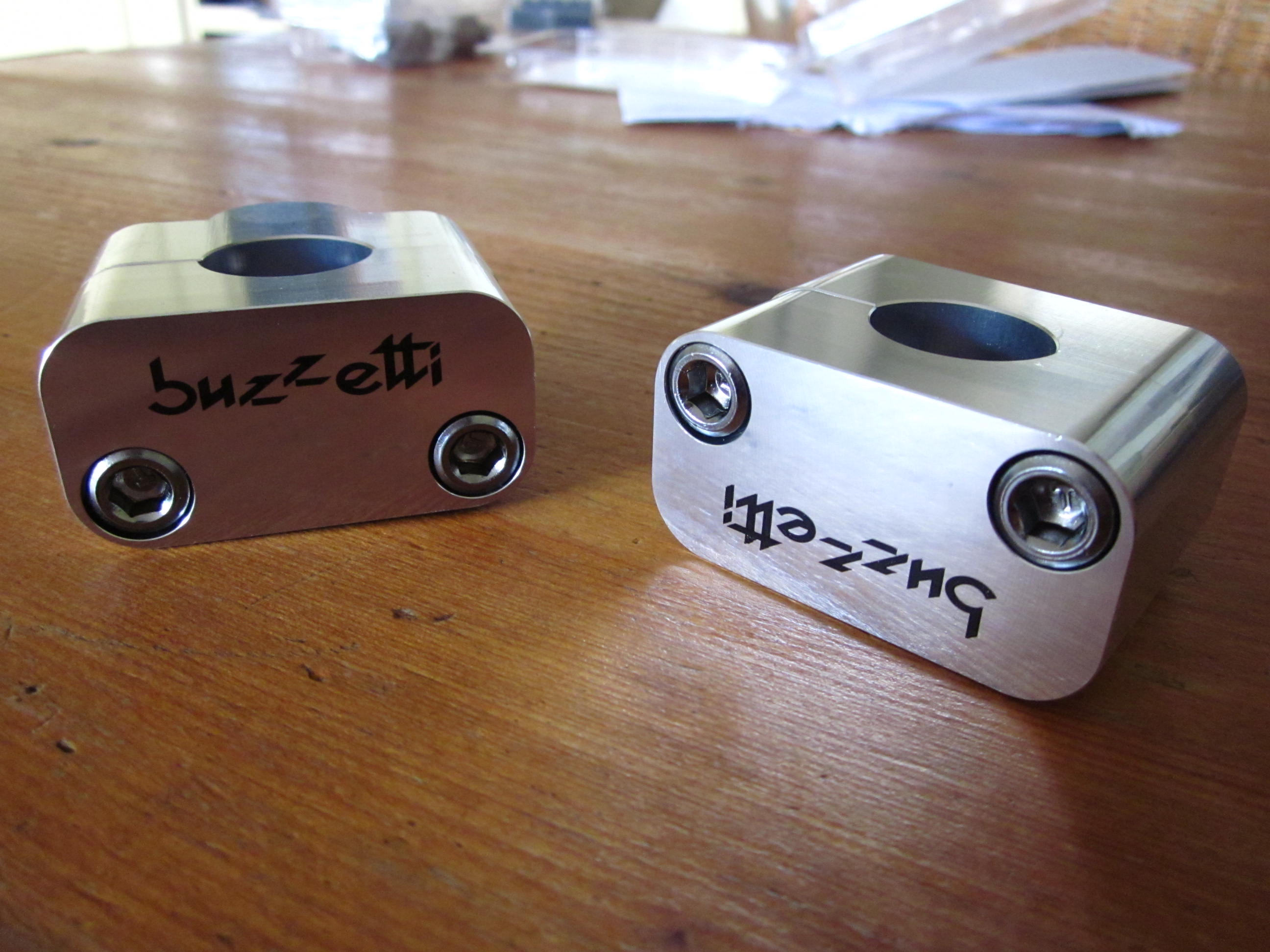

Re: Daan's DRD Racing 2007 [Raiser update P1]
wel mooie raisers maar ze passen niet echt mooi op de kroonplaten
maar het ziet er wel mooi uit als totaal plaatje denk ik
- Job0172
- Berichten: 1280
- Vervoersmiddel: Tomooosss
Netjes, ze sluiten idd niet zo heel goed aan maarja
Ja dat is helaas wel zo, maarja ze functioneren Als ik ze een keer op maar kan laten maken voor weinig geld laat ik dat doen
mooi ding! zit dat veel beter met zo'n raisers?
Ja Gino ken ik weljens extreme sm schreef:ziet er goed uit!
ken jij toevallig ene gino alflink uit boskoop? kleine indodwerg
Dankje wel Zit veel beter!Natte bougie schreef:mooi ding! zit dat veel beter met zo'n raisers?

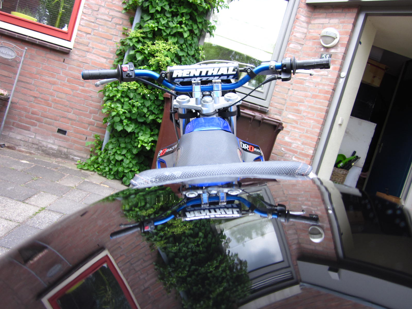

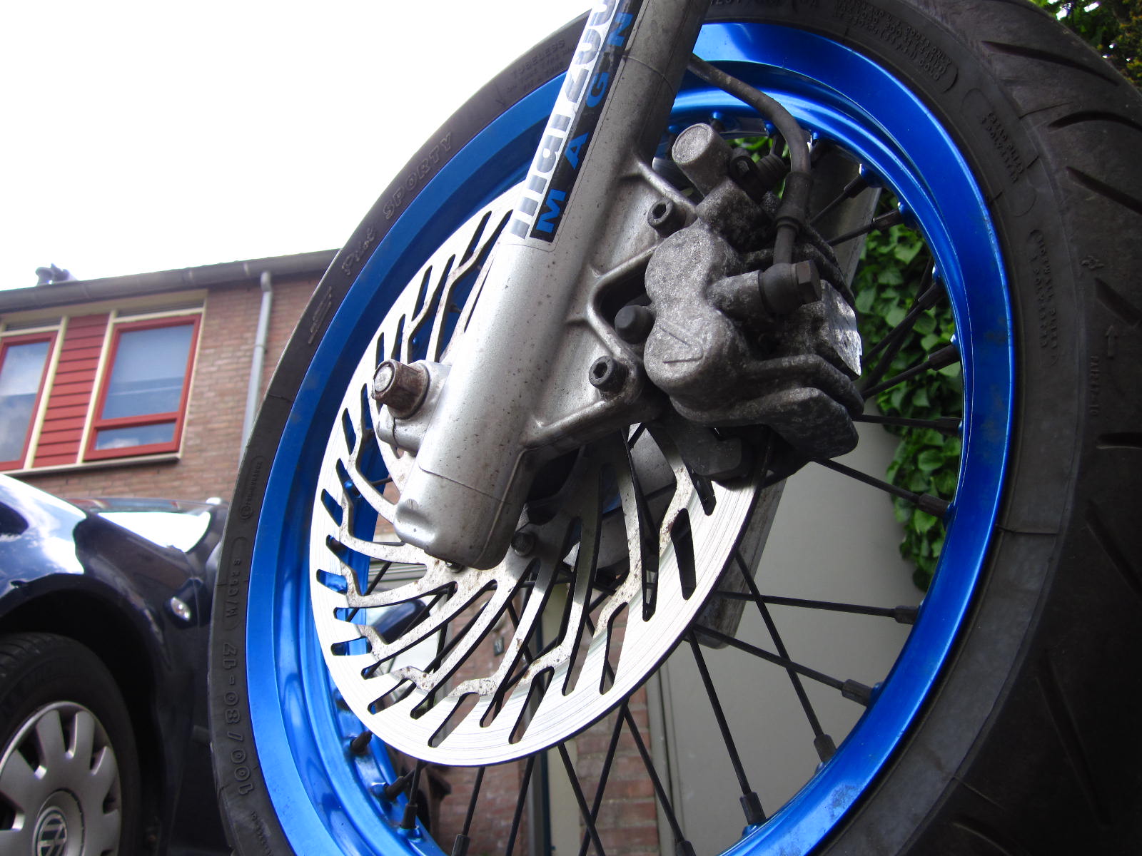

Aight
Schade
Nog meer schade
Re: Daan's DRD Racing 2007 [Foto update P1]
Supergeil!
