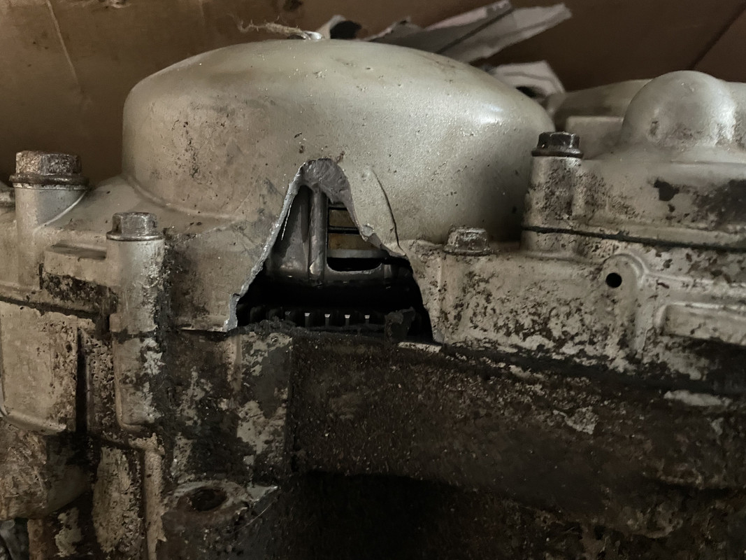

Opengescheurd aan de koppelingskant? Bedoel je dat de carterdeksel kapot is? Of dat iemand de deksel eraf heeft gehaald?

Hij is aan de onderkant opengescheurd, op foto zie je gat, ik heb het stuk eraf moeten halen om bout carterdeksel los te kunnen halen.

derbihenk schreef: do 22 sep 2022, 12:16 Hij is aan de onderkant opengescheurd, op foto zie je gat, ik heb het stuk eraf moeten halen om bout carterdeksel los te kunnen halen.
Het lijkt zo alleen de koppeling deksel te zijn.
Ik kan zo eigenlijk geen andere manier bedenken dan een klap van buitenaf. Het enige dat eventueel zo sterk is en zoveel energie heeft van binnenuit is je koppelingkorf. Dan zou het blok ook vast zitten. Kickstarten wil dan niet, je cilinder gaat dat iig niet meer mee.
Om deze deksel er af te halen hoefte het blok er niet eens uit. Een andere deksel er op is veel makkelijker dan een nieuwe motor steken en de carburateur afstellen.

Erwin P schreef: do 22 sep 2022, 13:44
het is van binnen naar buiten gebeurt. het stuk alu stak naar buiten. vind het ook allemaal vreemd. blok is eruit, en zoals je kan lezen bezig andere blok rijdend te krijgen. start in 1 trap, maar dan stotteren met gas geven.
